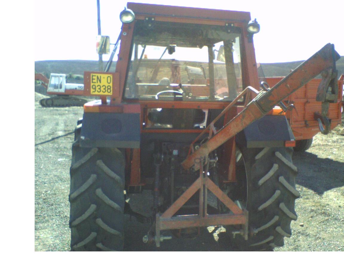

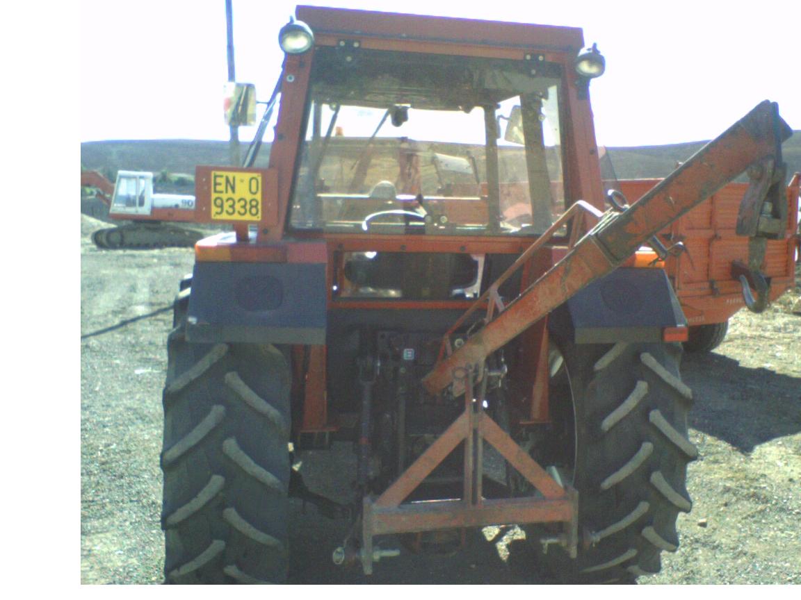

                                      Io avevo costruito questa per il Delfino 35 e allungando il braccio arrivavo a 4 metri di altezza, Ne avevo un'altra in officina che usavo con il Lamborghini DL25 e su una lunghezza di 2,20 metri alzava 3 quintali (il trattore è 16 qli e 25 hp)
