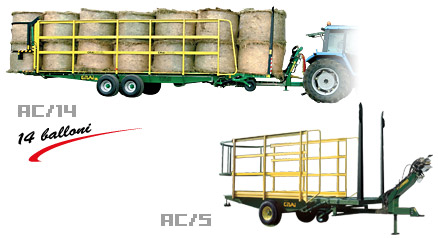

      Ti posso consigliare CRAI di Mantova
      Sito Internet: www.crai-srl.com
      So che ha appena presentato il rimorchio a 18 rotoballe e porta anche le quelle prismatiche. Purtroppo non so dirti niente sul prezzo.
