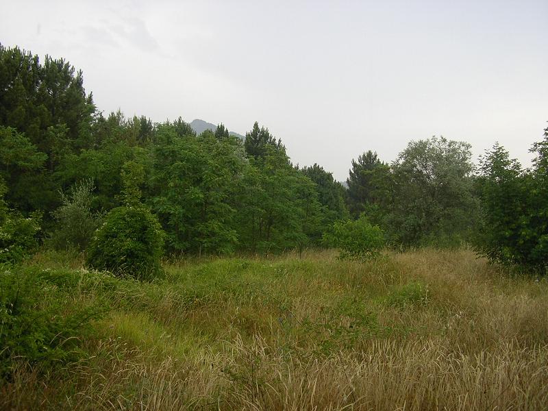

                                PREVENTIVO LAVORI, consigliatemi.
                                devo spianare e pulire un terreno di 4000 mq esatti in provincia di isernia. il terreno adesso è abbandonato da secoli ed è piano di rovi piante da tirare via e altro.
                                inoltre ha buchette e dossi essendo un terreno moltocalcareo (pieno di pietre e pietroni incassati).
                                mi hanno chiesto 5000 euro per ripulitrlo (tagliatura piante, ripulitura + spianamento) mi è sempbrato eccessivo..
                                e allora mi han detto che li posso pagare a giornata... 60 euro l'ora (scavatore + manovratore) e non so bene quanto a giornata per 2 persone che tagliano i rovi e gli alberi con la motosega. non ce lo siamo detti ma direi 100 euro al giorno circa a testa (sono 2)
                                io entro domenica sera devo sapere se fare il prezzo intero o pagarli a giornata perchè lunedi mattina aprtono i lavori e glielo devo dire.
                                due domande quindi: secondo voi quanto ci può mettere lo scavatore a spianare? se ci mette 4 giorni, 8 ore al giorno mi costa 2000 euro + altri mille più o meno che do ai due operai con la motosega per 4 giorni di lavoro.
                                alla fine mi verrebbe 3000, ben 2000 in meno del preventivo. secondo voi ce la fanno in 4 giorni 4000 mq... 2 con le motoseghe e un escavatore?
                                cerco di allegarvi una foto ma si capisce poco:
                                cmq si vedono le cunette formate dai pietroni che dalla foto sono ricoperti dall'erba..
                                il terreno è 4000 mq piani che formano un quadrato di 65 m ogni lato più o meno...

                                        Le foto non rendono molto l'idea...
                                        sono lavoracci che si sa quando cominci e non sai quando finisci;
                                        certo che se riesci a farlo da solo sarà una bella soddisfazione.
                                        Non ci sono molti attrezzi...cosa vuoi adoperare...un paio di forbici da pota per tagliare i rovi e qualche ramo, un seghetto, un troncarami (cesoie grandi che si usano con 2 mani e tagliano 3-4 cm. di diametro), potrebbe essere d'aiuto uno svettatoio per tagliare rami alti, una scala e se vuoi strafare una motosega da potatura (o cmq piccola).
                                        potrebbe essere utile una pompa per dare il diserbante; potresti diserbare prima utilizzando gliphosade (roundoup, buggy, silglif ecc.) a dosi massicce così che dopo pochi giorni o anche all'indomani (nel frattempo i rovi e l'erbaccia hanno assorbito il diserbante) puoi cominciare a tagliare i rovi ed ammucchiarli in attesa di essere bruciati. Suggerisco di diserbare prima perchè così il diserbante interessa anche la radice e non ne nascono più, se invece tagli prima il diserbante non può fare effetto perchè non c'è più la vegetazione che lo assorbe e dopo pochi giorni già rivedi i rovi che nascono. Con la vegetazione che tagli (rovi, rami ecc.) fai tanti piccoli mucchi e non un grande mucchio unico per evitare di fare grandi fuochi che potrebbero diventare incontrollabili. Se cmq hai possibilità di eliminare il materiale di risulta in maniera diversa è preferibile. Per l'acquisto del materiale suggerirei negozi a hoc per dotarsi di attrezzi di qualità e durevoli; il lavoro sarà lungo, non so dirti quanto ma l'attrezzatura dovrà servirti per molto tempo.
