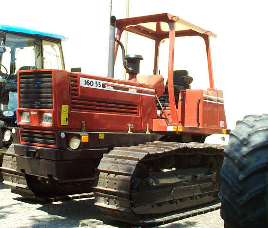

                        Comunque D9n bello quel fiat 160/55.... Sarà mica questa spero...!!!!
                        Ti diro dalle mie parti non si usa quasi mai anzi mai la semina su sodo o comunque dopo minime lavorazioni.
                        • #72
                          Originalmente inviato da TS 115
                          Non l'ho capita questa cosa volevi dire?
