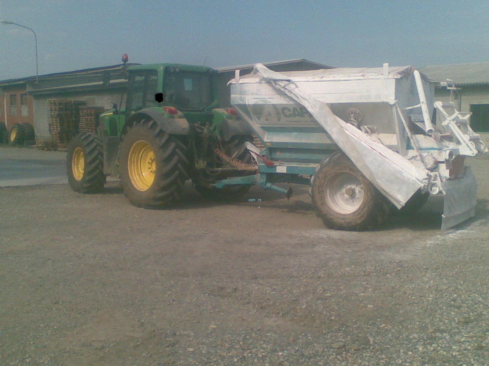

                                A fine inverno un gruppo di cooperative ha acquistato uno spandiconcime trainato dedicato alla distribuzione di prodotti in polvere... Per utilizzo con spandiconcime tradizionale a ventole hai utilizzato la calce a scaglie?
                                L'ho vista all'opera e devo dire che non c'è parargone..polvere = zero...cosa però non mi è piaciuto è la mancanza di un dispositivo pesatore per il controllo automatico del dosaggio...considerata la capienza (circa 50 q.li di calce in polvere).

                                    L'impianto fotografato può anche distribuire prodotti granulari sostituendo il dispositivo posteriore a coclee con le tradizionali ventole...

                                      E' uno spandiconcime della Sulky, venduto da Bono di Saluggia.
                                      E' veramente un bel macchinario.

                                                  In merito all' attrezzatura da me riportata nel messaggio 20, oggi ho avuto l' occasione d' utilizzarlo personalmente...pertanto posso fare qualche commento in più rispetto al passato.
                                                  Innanzitutto sistema di carico...utilizzato sacconi da 6 q.li...e non è il massimo della comodità in quanto andare sù e tagliarli è un' impresa perchè il rilascio della polvere compatta all' interno del sacco genera una nube non indifferente. Spero vivamente che la cooperativa, fornitrice anche della calce, valuti a breve anche l' acquisto del sistema di carico diretto dal silos.
                                                  Fondamentale, durante la disribuzione, il mantenimento della giusta velocità di rotazione delle coclee (tramite pdf)...questo per avere sempre la stessa quantità di materiale che esce dai fori calibrati, su tutta la larghezza di lavoro, senza avere nè esubero nè carenza sulle estremità.
                                                  Cosa ho trovato un pò scomodo è il ricordarsi, ogni volta che sia necessaria una manovra in retromarcia, di scollegare, tramite distributore idraulico, il moto del tappeto interno.
                                                  Essendo meccanicamente collegato alle ruote del carro, una retromarcia con il moto inserito può far saltare le sicurezze.
                                                  Capacità di lavoro notevole...il vincolo principale sono le condizioni del fondo...utilizzandola su terreno smosso e successivamente seccato (quindi con zolle e dislivelli di una certa entità) non son potuto andare oltre gli 8-8,5 km/h....
                                                  Allego anche foto dell' accopiamento trattore-carro...
