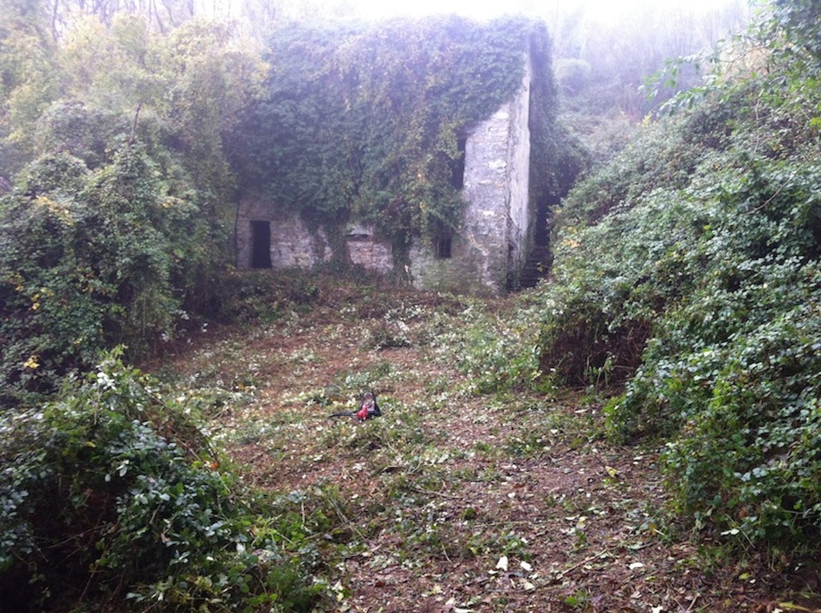

    Ho iniziato da una settimana a ripulire il terreno di un rustico in Liguria, abbandonato da oltre 50 anni.
    Con i rovi sto' procedendo abbastanza lesto, è faticoso perche sono "spessi" 3 metri, ma il taglierba a zaino svolge bene il suo lavoro.
    Sono, diciamo, preoccupato, invece della situazione del rustico che è fasciato totalmente da edera cinquantenaria, con tronchi di oltre 15 cm.
    3 mesi orsono avevo tagliato alcune dei tronchi a circa 50 cm dal terreno, ma mi sembra che nulla sia successo e l' edera è moooolto rigogliosa.
    Qualche buon uomo può darmi un consiglio per una soluzione rapida e radicale di questa cosa che mi assilla?

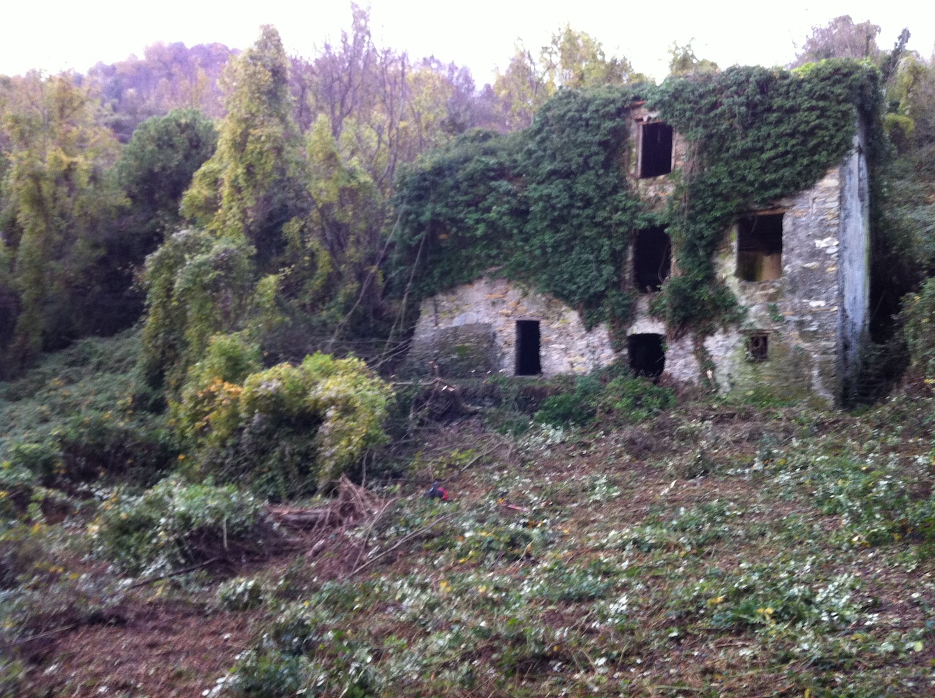

                                    Allego una foto del lavoro di roncola, non risolutivo, ma che mi ha dato soddisfazioni.
                                    Ciao a tutti grazie mille!
                                    Max

                                        Gon, ho mozzato tutti i tronchi (sono quelli i "ricacci?) dell' edera alla base. Speriam che muoia questa pianta pestilenziale, che è tanto romantica su un vecchio muro, ma su di una casa NO!
