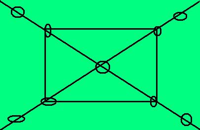

          Dovresti farti fare un analisi del terreno per vedere cosa manca o se ha dei contenuti (di micro e macro elementi) molto o poco elevata così potresti correggerli con semplici concimi.......... (ti invio un esempio per prelevare i campioni da portare in laboratorio)

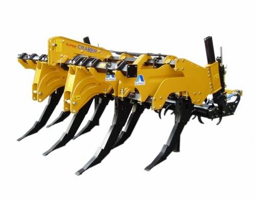

          Secondo me oramai (se tu fai prato e frumento) ti converrebbe al posto della arature far delle semplici operazioni con dei Ripper o Craker che girano bene la superficie del terreno ed evitano di farti fare delle altre lavorazioni inutili (come il ripper) mentre per il restante una semplice aratura di 40cm senza andar al centro della terra........................
