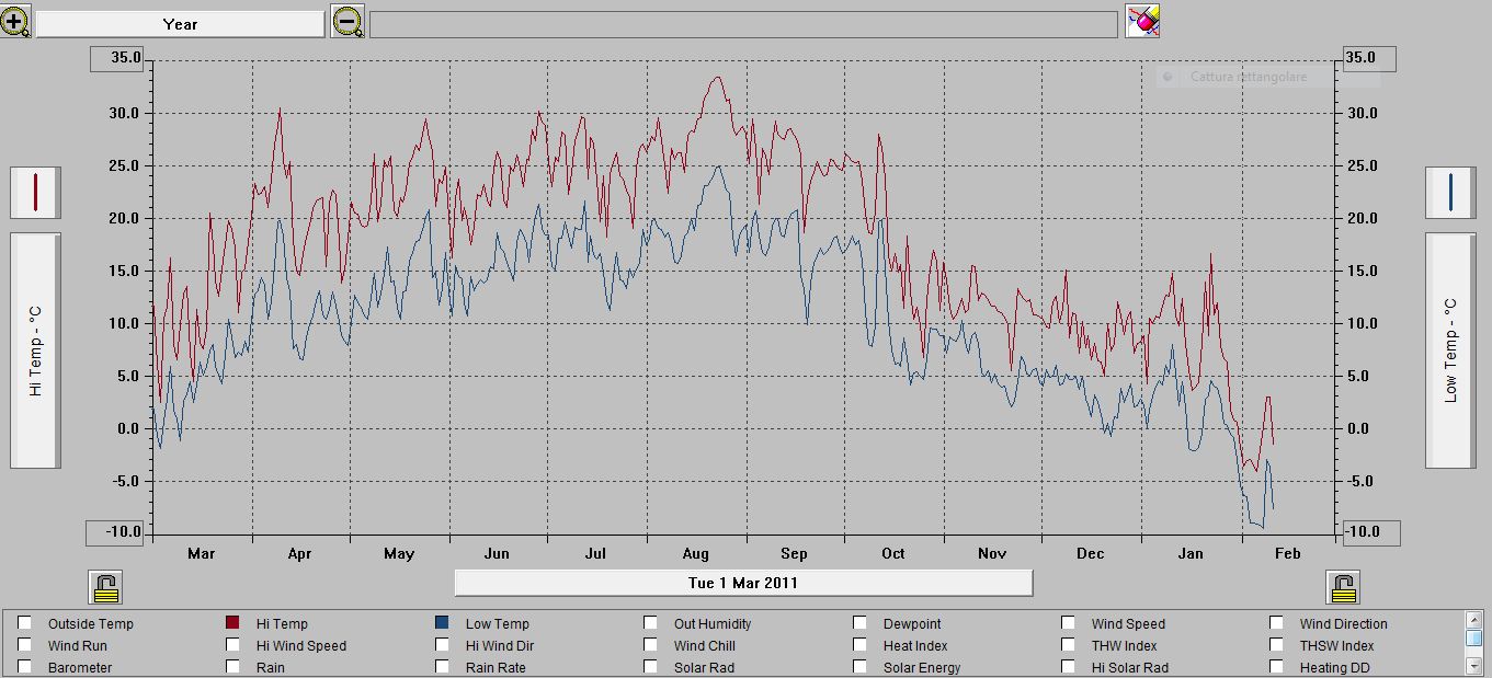

                                  Qui quest'anno è scesa a -9 per 5 giorni consecutivi senza mai andare sopra lo zero nemmeno di giorno, i primi giorni i danni erano limitati ad alcune spaccature sulle branchette fruttifere nelle varietà più delicate, poi con il passare dei giorni le spaccature si sono evidenziate su quasi tutte le piante, per ora limitate fino alle branchette secondarie senza coinvolgere l'impalcatura delle piante.
                                  Allego un grafico delle temperature che ho avuto qui da me nell'ultimo anno, l'inverno mite che c'è stato fino alla fine di gennaio, seguito subito dopo da un gelo record di sicuro non ha aiutato gli alberi a superare indenni questo periodo
                                    Grafico che riassume l'andamento climatico di questo inverno... speriamo che la temperatura non scenda sotto i -10° o per le piante saranno dolori.
                                    Stefano tienici aggiornati.
