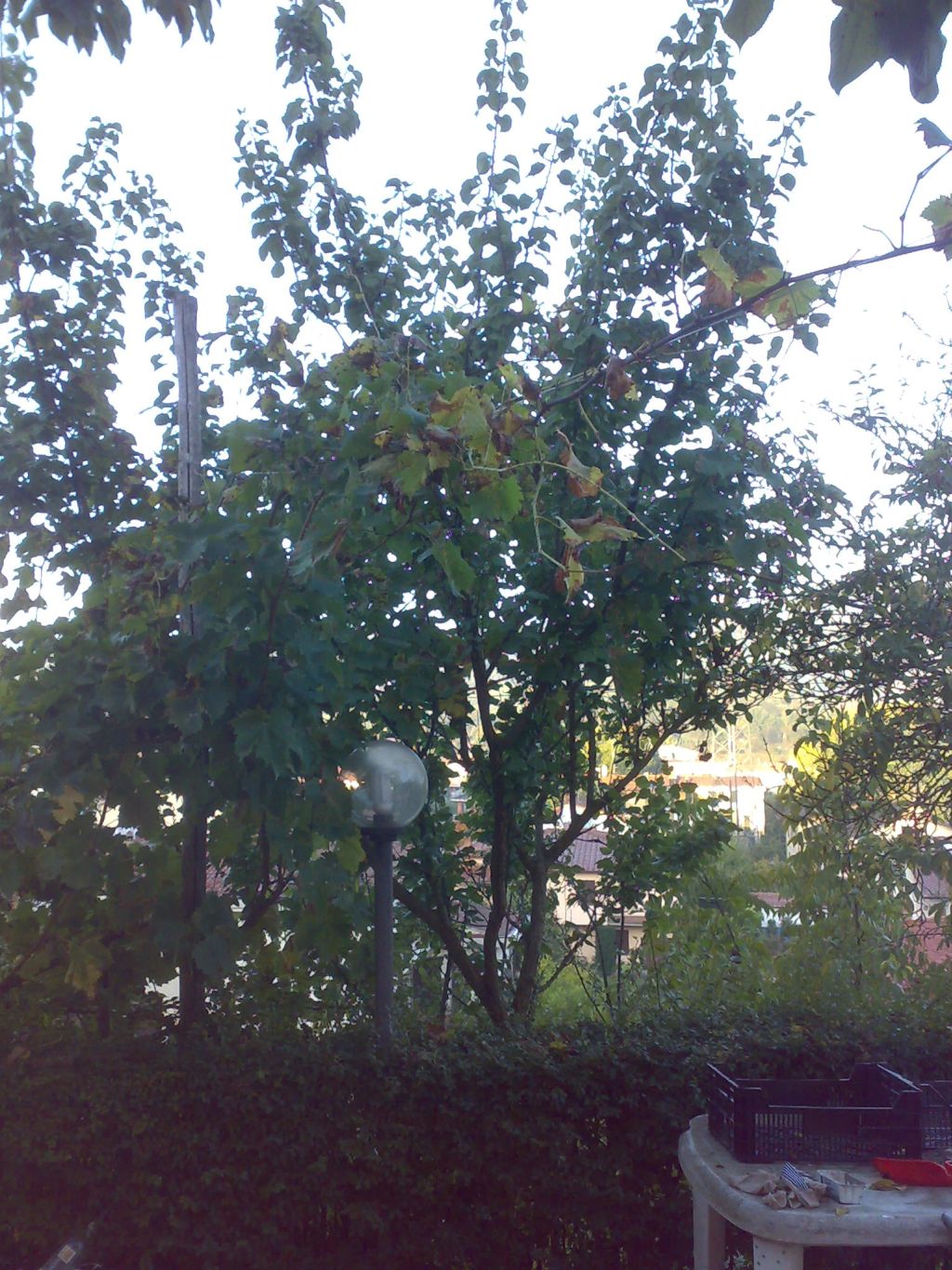

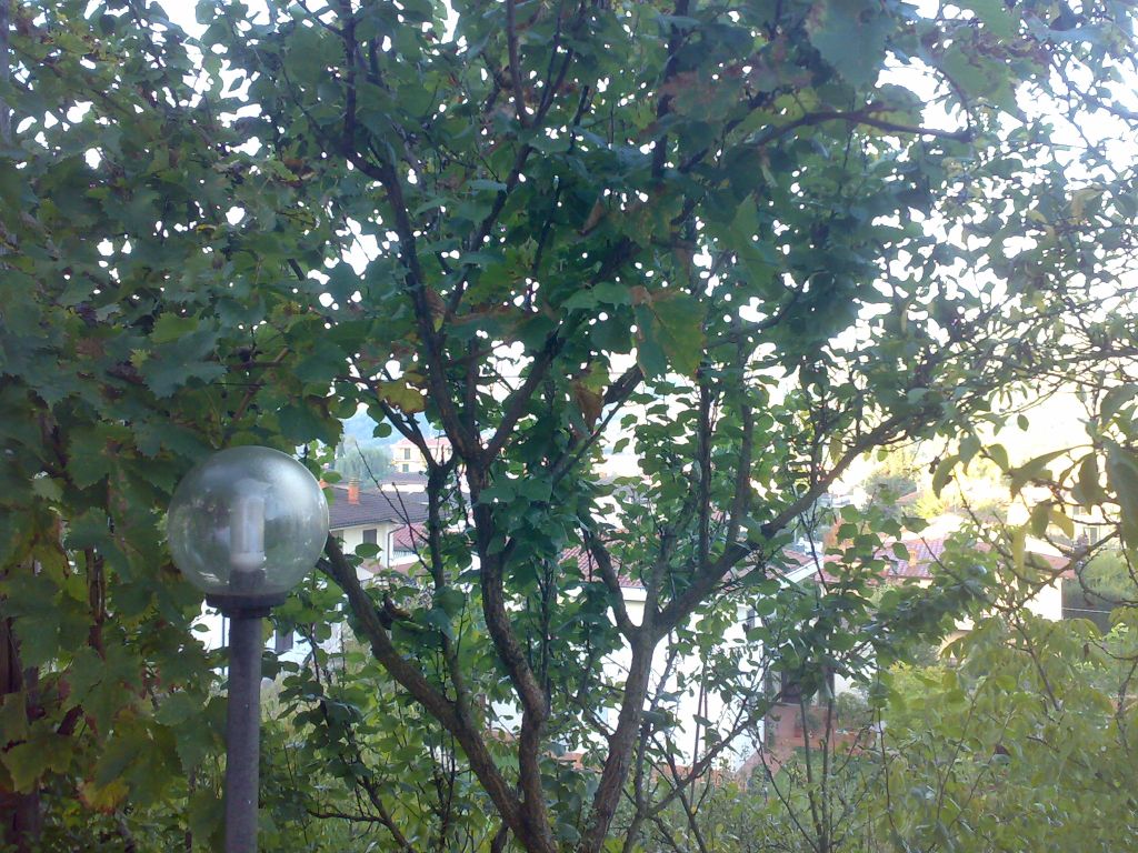

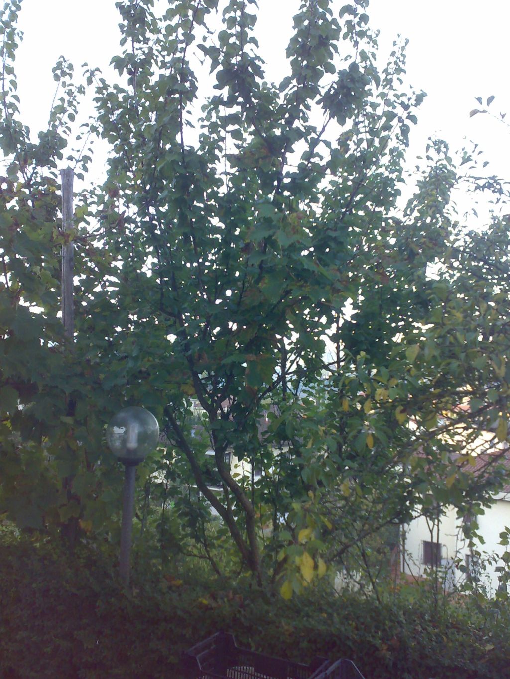

      Forse qualche foto può aiutare a capire.
      Ne allego tre che ho fatto questa mattina con il cellulare.
      Se ci fosse bisogno di foto migliori, proverò a rifarle.
      Come potete vedere l'albicocco si trova dietro il lampione e dietro la siepe.
      Dietro la siepe, non visibile in foto, c'è una parte del tronco che misura circa 1,5 metri.
      La mia intenzione sarebbe quella di potare poco sopra al lampione.
      Cosa ne pensate?

        da quel poco che si capisce, pare purtroppo che tu non abbia più nulla di "sfruttabile" nella parte bassa della chioma, pertanto anche operando tagli di ritorno ti ritroverai con la pianta quasi nuda nella parte basale.
        Puoi convenientemente abbassare la branche ad una altezza che ti permetta di raccogliere i frutti con l'ausilio di una piccola scala, ti consiglio di eliminare tutti i succhioni che sono cresciuti in cima alle branche e di sfruttare per la fruttificazione i corti rami misti e i brindilli.
        NON OPERARE ASSOLUTAMENTE UNA POTATURA DI ESCLUSIVO RACCORCIAMENTO DI TUTTI I RAMI, opera piuttosto per una selezione di questi ultimi, favorendo quelli che si aprono verso l'esterno e asportando quelli che creano fitto e ombreggiamento all'interno della chioma.
        Per il periodo: puoi potare in questa stagione, ma puoi farlo anche in pieno inverno.
        Ricorda dopo la potatura, di eseguire un trattamento disinfettante con TMTD, OPPURE con Poltiglia bordolese.
        NON MISCHIARE I DUE PRINCIPI ATTIVI, se vuoi trattare conentrambi distanzia i due trattamenti di almeno 10/15 gg.
        Nell'estate prossima, sarà opportuno eseguire un po' di potatura verde per eliminare i succhioni più vigorosi e favorire il ricaccio di rami "gentili" che si caricheranno di gemme a fiore.
        PS: ma chi è che ti ha detto che l'albicocco meno lo poti meglio è?
