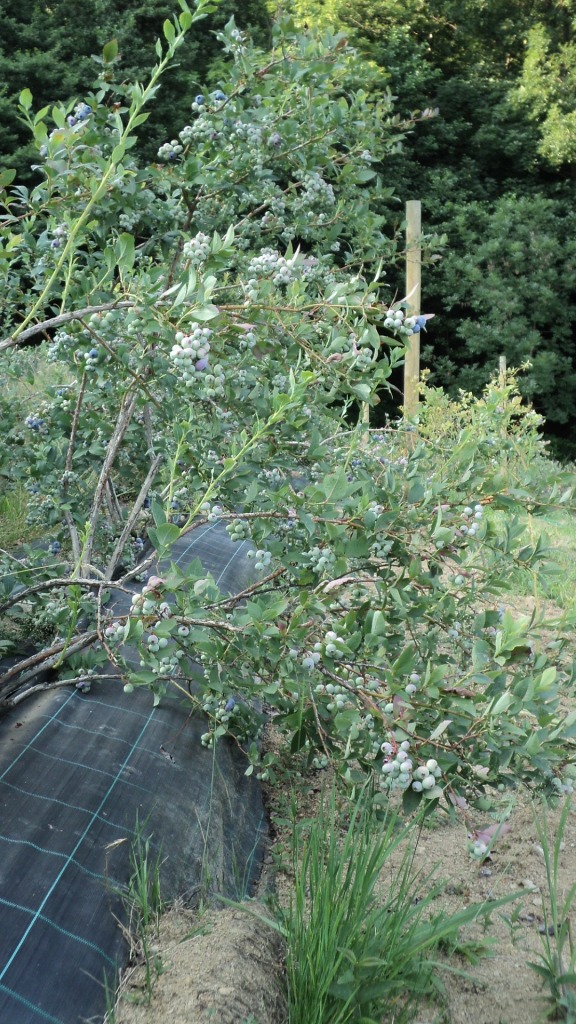

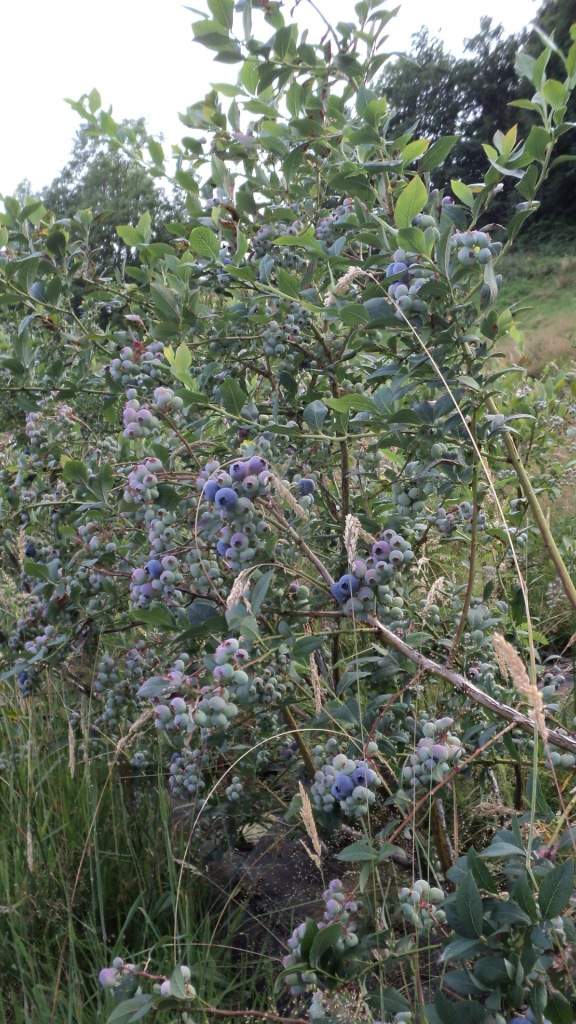

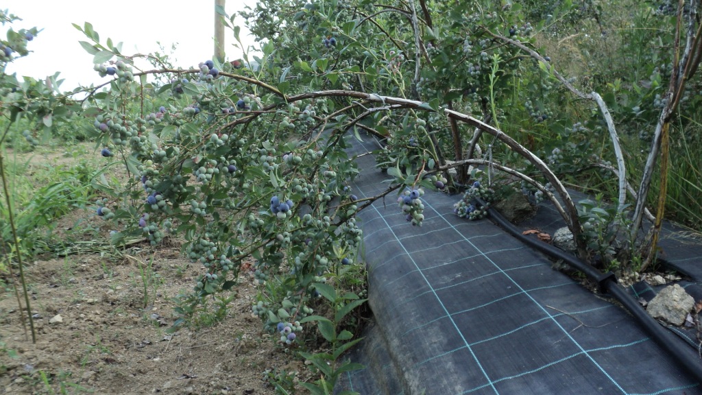

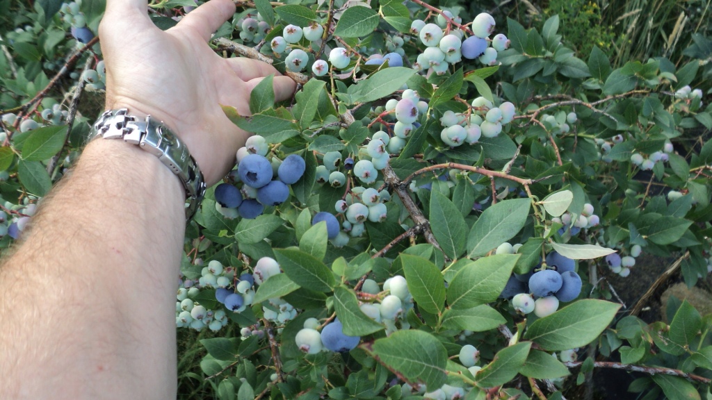

                              • serie di dubbi
                                Ho iniziato la raccolta dei mirtilli, i Bluecrop sono in fase di maturazione. Quest'anno la produzione è spropositata, e le piante si sono piegate per il peso dei mirtilli fino a toccare terra.
                                Primo dubbio amletico: legare le piante o lasciarle piegate?
                                Ho notato che la "piegatura" ha favorito il germoglio delle gemme sulla parte vecchia del tronco ma di contro ho parecchi mirtilli appoggiati a terra.
                                Vi allego le foto, lo so, quest'anno il mio impianto è un casino, ma sono andato in ferie 15gg prima della raccolta e quando sono tornato l'erba era cresciuta, le piante si erano piegate e non sono più riuscito ad intervenire!
                                Altro problema di poco conto, ma non riesco a capire...

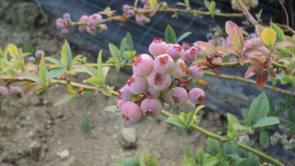

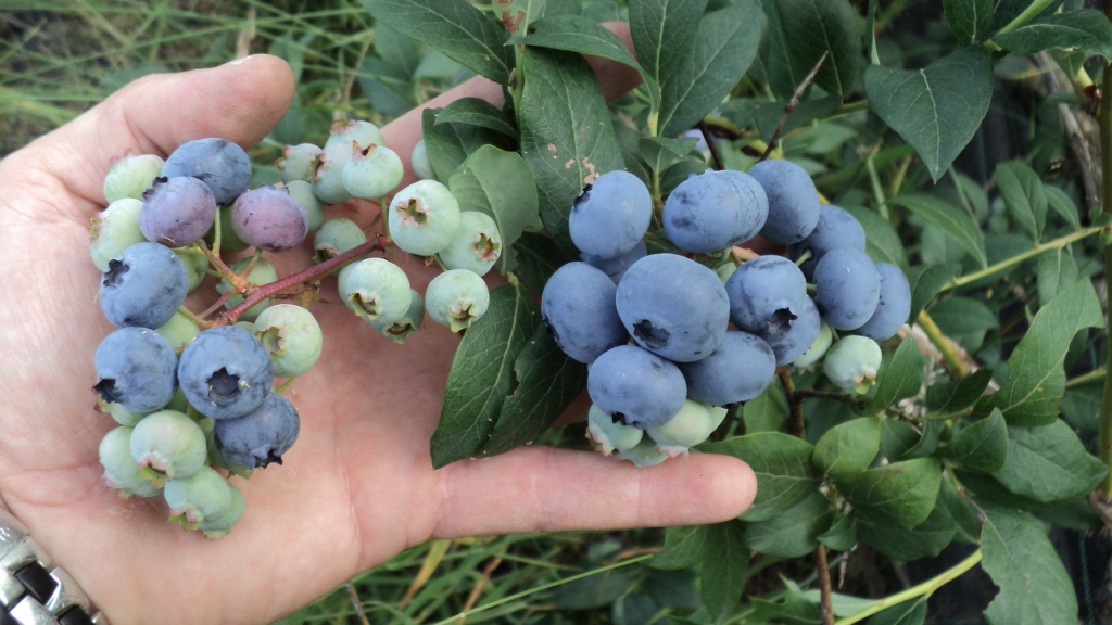

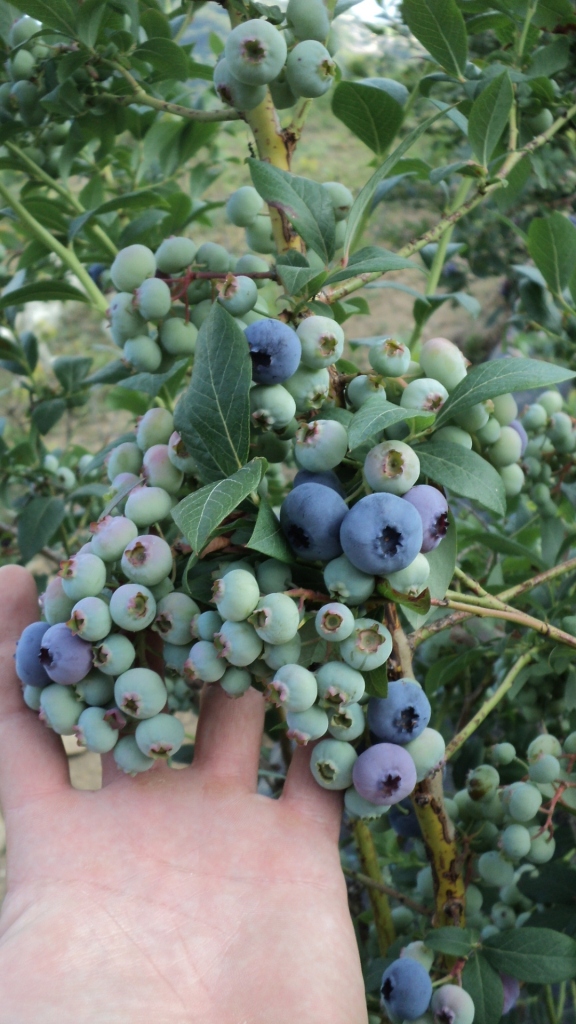

                                I mirtilli di un paio di piante bluecrop diventano rosa molto prima della maturazione, quando maturano hanno un sapore strano, dolce ma "sintetico" e sono duri...sembra di mangiare una pera!
                                Anche ombreggiandoli non cambia la situazione.
                                Allego foto
                                Ultima domanda:
                                Quest'anno la produzione dei mirtilli è generalmente notevole e anche i prezzi sono calati (non riesco a spuntare più di 9 euro al Kg, invaschettati a 125g) inoltre mi trovo nella condizione di dovermi tenere in casa il raccolto per 2/3 giorni.
                                Ho solo il frigo di casa, mi chiedevo quanto posso tenere il prodotto fresco in frigo considerando che verrà poi venduto fresco al dettaglio (lo porto ad un verduriere)
                                Allego una serie di foto...non le allego per vantarmi...ma sono davvero orgoglione dei miei mirtilli quest'anno!
