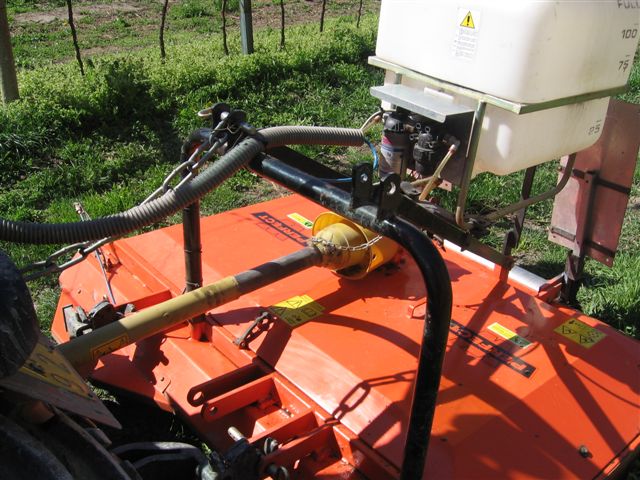

        Originalmente inviato da Rotarnord
        Anch' io sono alcuni anni che uso questo sistema. Sulla mia taglia erba ho montato il Kit diserbo elettrico della ditta Fischer che costa circa 600 euro. La botte è di 100 litri. In primavera appena cominciano ad uscire i germogli dal ceppo eseguo il primo sfalcio e diserbo con il glifosate. In seguito ad ogni sfalcio uso il glufosinate (Basta). Con un kilo e tre di basta nella botte da un ettolitro diserbo sulla fila circa due ettari. Il sistema è anche molto economico ed ecologico in quanto si diserba solamente dove non arriva la tagliaerba e la striscia è molto stretta. Innoltre si risparmia anche lavoro di spollonatura in quanto buona parte dei germogli che escono dal ceppo si bloccano. Per quanto riguarda le barbatelle che si rimpiazzano nel vigneto a causa di mortalità le proteggo con le apposite protezioni che costano 40 centesimi ed essendo molto alte le taglio in due un modo che con una protezione riparo due barbatelle.

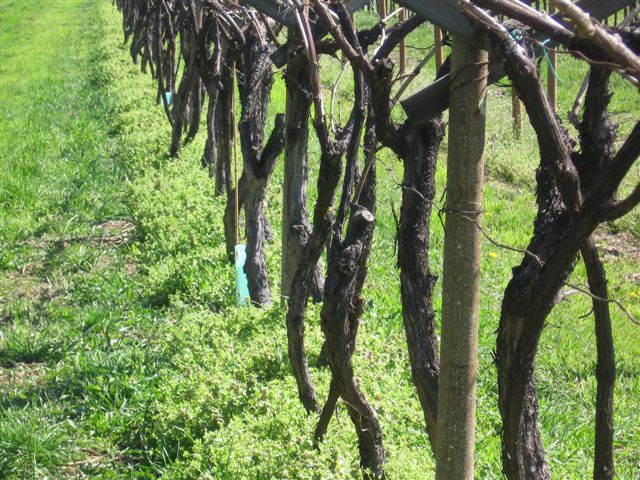

              Originalmente inviato da Vitality
              [E' un sistema semplice, economico, si diserba solo quello che la rasaerba non prende e fa risparmiare un sacco di lavoro. Sul filare è meglio andata e ritorno, ma nei guiot basta dotare la tagliaerba di un ugello a destra e uno a sinistra e con una passata si risolve tutto.Nella foto ho fatto un gligosate da circa tre giorni ma già si vede l' erba che cambia colore e rende già l' idea del lavoro svolto.
              belle le foto , magari dovresti rifarne un paio a disseccamento avvenuto e riinviarle sul forum, in modo che il lavoro finito sia ben visibile.

                Ma certo, appena è avvenuto il disseccamento rifarò le foto. Lo spruzzo è a basso volume, con un chilo ad ettolitro di glifosate al 30% di p.a. fai una striscia di diserbo come quella in foto di circa 4 km (20 filari da 200m). La deriva è praticamente zero, perchè l' ugello lavora ad un altezza che va dai 20 ai 30 cm dal suolo,perciò se c'è anche un venticello leggero non da fastidio, ed in più dove si falcia l' erba, il glifosate essendo sistemico, non lavora.

                    Qui ho postato un pò di foto della mia nuova diserbatrice, ora faccio qualche prova in campo e poi aggiorno sui risultati.

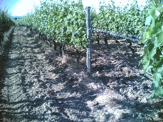

                                                          Ecco l'effetto del disseccamento ottenuto con il basta.
