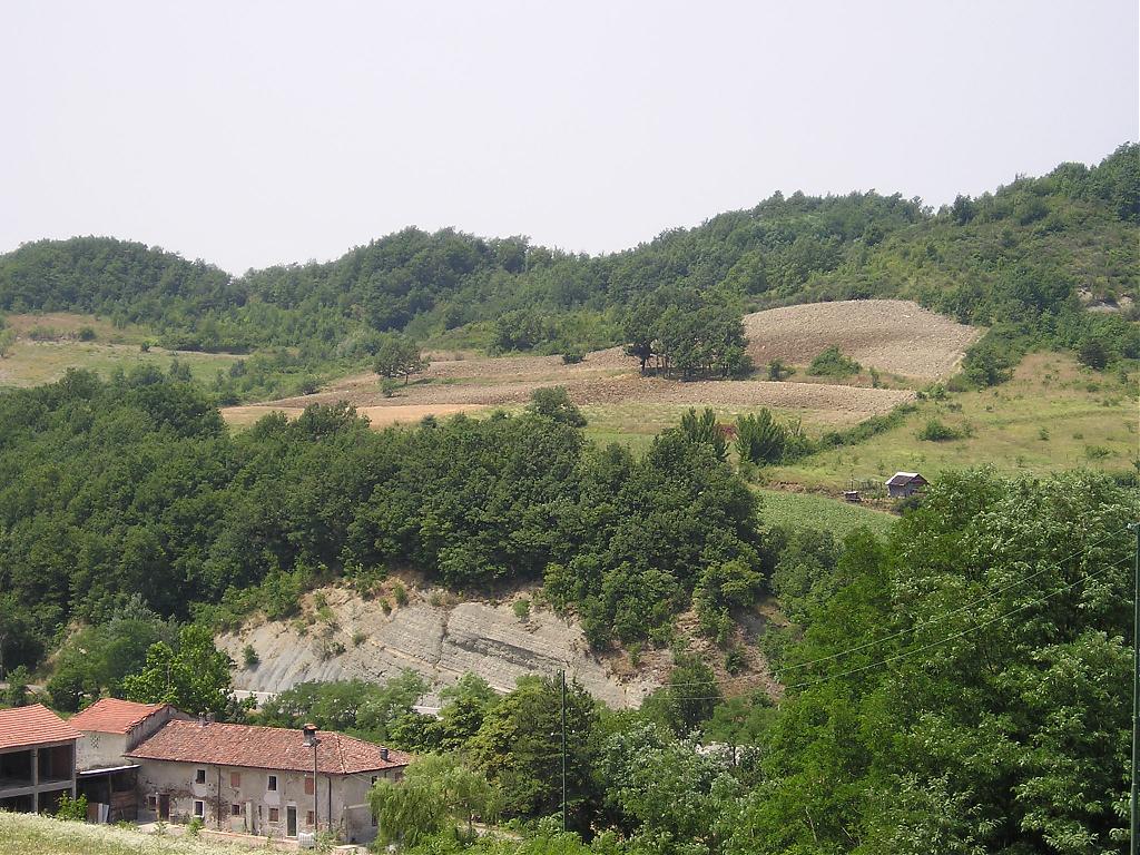

                        Ciao a tutti,
                        sto iniziando anche io i lavori per l'impianto del vigneto, nella zona del Gavi.
                        Ho un terreno esposto a Sud, d'estate c'è da cuocerci al sole...
                        Ad Agosto farò la rippatura per non stravolgere il terreno. Ho scelto come portainnesto il 1103 Paulsen, con il clone Cortse R2. Il terreno è abbastanza in pendenza, che lascerò, devo livellarlo per evitare le fosse. Il 1103 P infatti patisce in modo particolare i ristagni d'acqua. Il primo pezzo che farò è quello basso al di sotto degli alberi al centro della foto, parzialmente arato, di circa 0,8 ettari.
