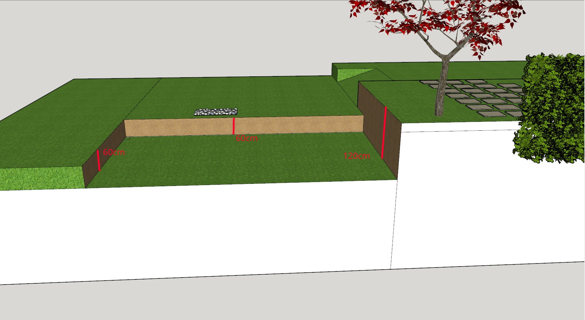

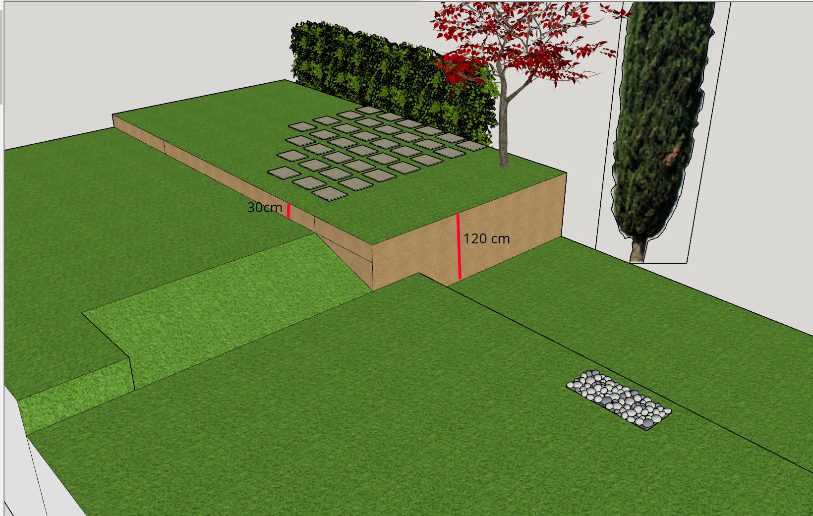

In allegato un disegno di massima del lavoro da fare.
