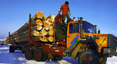

      ecco un 330.30 ANW in Russia e un Lancia Esatau

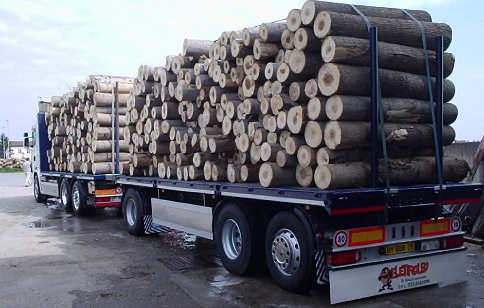

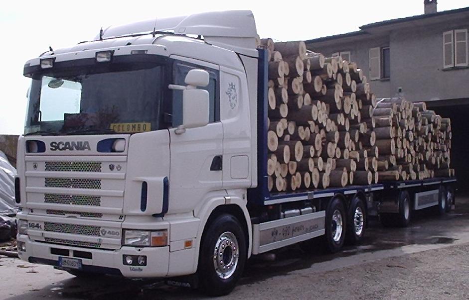

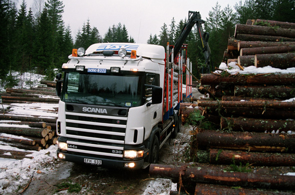

            ciao, vi mando le foto dell'autotreno che utilizziamo per il trasporto dei tronchi.
              Ciao mi sai dire le misure degli stanti che hai sul camion? L*L*H
                Originalmente inviato da V8Power Visualizza messaggio
                l'altezza degli stanti sul camion sono alti da 2m rientrati del tutto quando li sfili possono arrivare a 2.50m con capacità di carico di 7 tonnellate quelli della exte poi dipende come ti li fanno in fabbrica.......... ..............ma ti servono le misure della sezione.......... senno devo andare a guardare nel camion

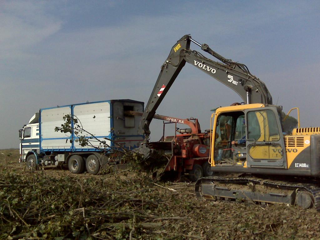

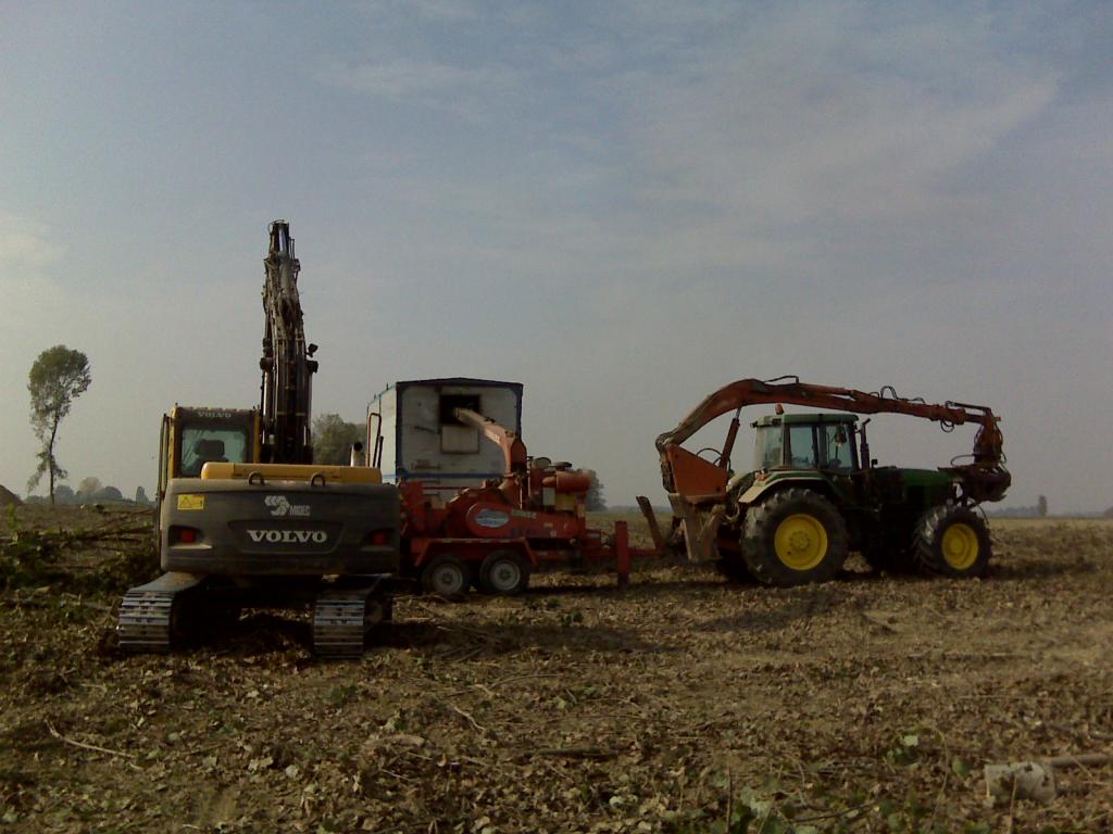

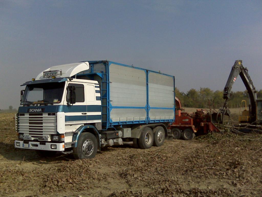

                      Carico cippato di pioppo in bosco.
                      Scania 142, cippatrice Morbark ed escavatore Volvo 140.

                        non tutti i camion per la segatura hanno l'apertura per i cippatori che e una grande cosa perchè il camion puo essere riempito fino a pieno carico e non si spreca niente..... e non devi star li a preoccuparti di muovere il camino di mandata per livellare il carico.....
                        Di solito quelli che non lo hanno spargono tanto di quel cippato per terra quando non si accorgono di essere arrivati sul colmo del camion........
                          Originalmente inviato da barcolinde Visualizza messaggio
                          ...non tutte le cippatrici hanno il camino di scarico lungo come quello....

                            questo succede poche volte perche piu delle volte le cippatrici hanno il camino che si inclina e cosi posso introdurlo nel camion in piano anche quelle dopo anche se hai il camino corto c'e la fai lo stesso anche se il camino non e propio dentro il camion.......... ........... cippatrici con camino fisso c'e ne sono ben poche hai giorni nostri solo roba datata o di piccola portata......... sono tutte comandate idraulicamente per fortuna nostra...............
                              Diciamo che il soffiatore cambia se uno dovesse decidere se caricare dalla botola piuttosto che dall'alto.
                              Noi quando carichiamo dei camion dall'alto, stando sul fianco abbiamo qualche problemino e bisogna prestare attenzione all'impostazione del cantiere.
                              Il nostro soffiatore è piuttosto lungo proprio per avere la possibilità di caricare anche dall'alto, in quanto per il carico dalla botola è richiesto un soffiatore più corto.
                              Noi abbiamo deciso di optare per questo sistema per non aver problemi di teli e di spostare il camion o il rimorchio durante il carico, una volta caricato basta chiudere la botola e via.
                              Chiaramente è più scomodo quando dobbiamo caricare dall'alto, ma diciamo che caricando solo in nostri cantieri rusciamo ad arrangiarci.
                              Se si preferisse impostare il camtiere per il carico dall'alto o per cippare per terra e caricare successivamente con le pale, suggerirei un altro tipo di soffiatore, quello simile alle trince da mais.
