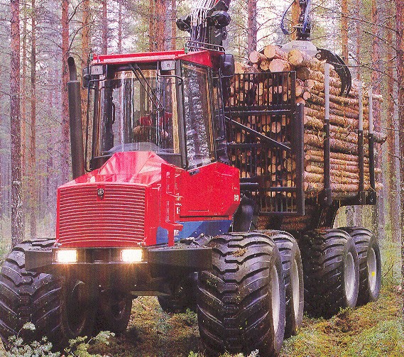

    dovrei avere qualche foto, se le trove le posto.
    • Pacio
      • 27/10/2004
      • 265
      ecco una foto non è delle migliori ma insomma.

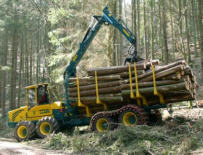

                  non sono tutti imponenti i forwarder! andate a vedere il sito www.hidrocom.com ed ammirate il LOG LANDER è poco più grande di un trattore ed a differenza di quasi tutti gli altri è anche omologato per la circolazione stradale
                  (personalmente sto valutando l'ipotesi di acquisarne uno)
                  Ultima modifica di agriforestal; 27/02/2007, 17:23. Motivo: non e riuscita la foto

                      ciao io sono andato a vedere il loglander perchè ero interessato all'acquisto ma il prezzo è spropositato, visto da vicino e da dentro è fatto un pò con il falciotto, la gru standard non mi sembra il massimo, a mio parere costa troppo o ci vogliono guadagnare troppo.
