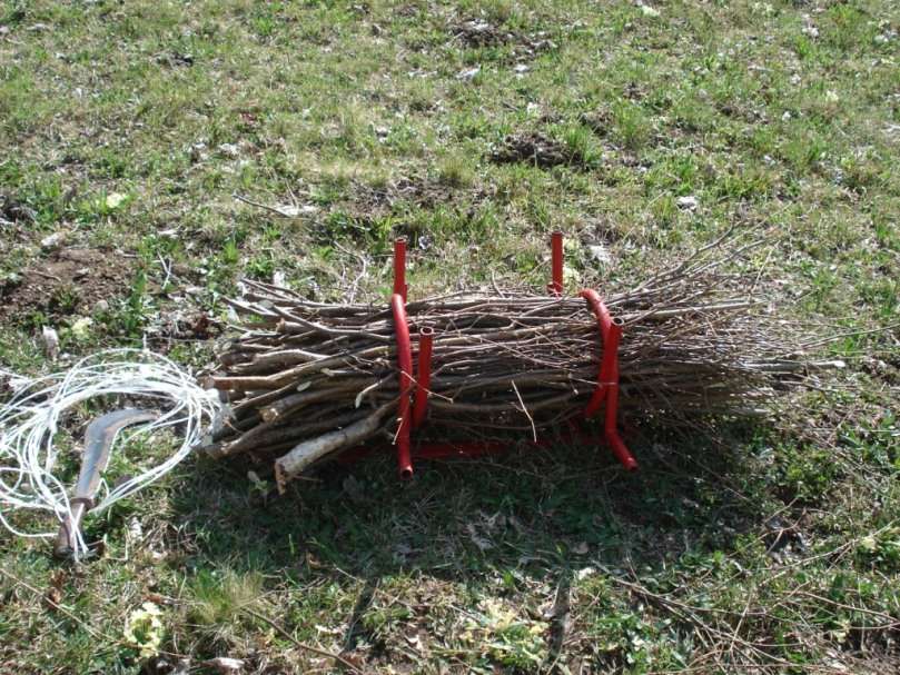

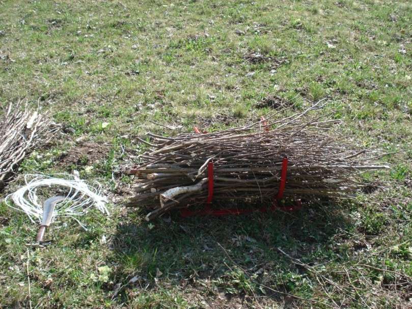

                            • #44
                              ecco le foto della mia fascinatrice:
                              • #45
                                fascinatrice
                                Grazie per le foto, devo costruirmi una cosa del genere,con la variante di stringere le fascine in modo da comprimerle il più possibile. pensavo che le due ali laterali che tu hai messo fisse, io pensavo di metterle mobili, con uno o due pistoni che le comprimono,in modo di stringere il fascio per legarlo. una specie della pinza del braccio per caricare. ancora non sò come fare.
