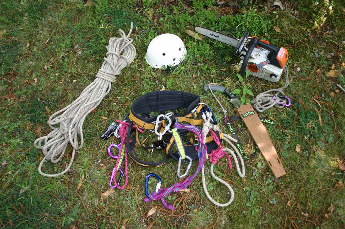

Ho apprezzato la solidità delle Stihl quando per cambiare posizione di aggancio del moschettone alla mia motosega l'ho vista precipitare dalla cima del castagno su cui ero. Volo di 12m impatto sul terreno(ok c'era anche un pò di muschio) e rotolamento verso valle per 20m. Se mi fosse capitato con la motosega tutta plastica di mio fratello avrei raccolto le briciole.
in allegato la foto della mia attrezzatura
Mi fraintendi... io non ho detto che le stihl non vanno bene, ho detto che le stihl per uso specifico potatura, non vanno bene... ma non a livello meccanico, ma come peso, manegevolezza e bilanciatura della macchina quando viene usata con una mano sola e sbracciato sulla pianta per potare il ramo. Per fare questo uso meglio delle giap. non ce ne sono... tipo Echo Cs-2600es/esc, Zenoah Komatsu g2500 o anche la nuova Tanaka. Tutte macchine moooolto più leggere della anche più piccola Stihl. Un esempio: come mai la Stihl non produce le barre carving (stellite a punta) per la ms192t o la ms200t? Semplice, perchè non sono macchine specifiche da potatura, ma da multiuso si. Invece le marche sopra citate ce le hanno. Capisci adesso???Originalmente inviato da rimazzaanche se sam 85 dice che le stihl non vanno bene. ciao riccardoWHY STAY ORDINARY
