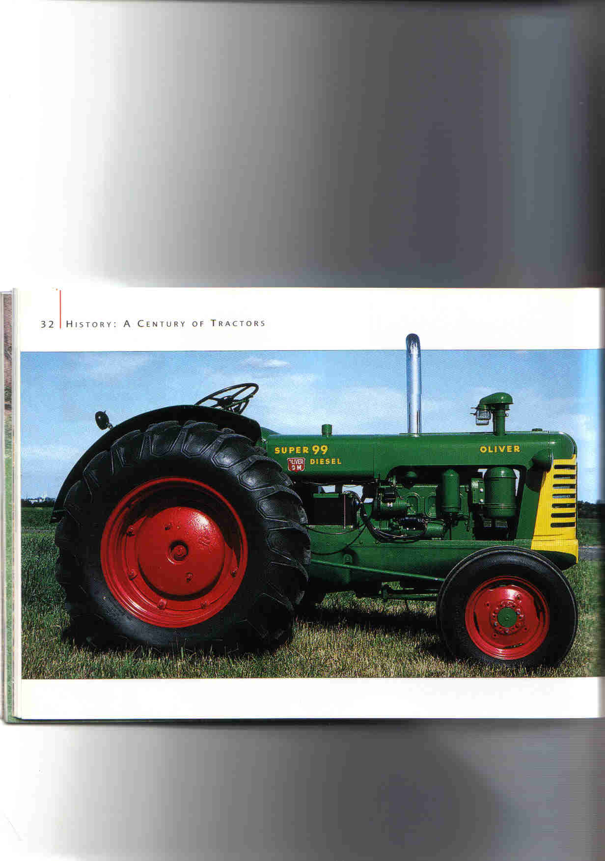

            I motori a 2t Detroit erano montati anche sui trattori,tra cui l'Oliver Super 99,3cil 2t con compressore volumetrico,un vero"mostro!"

                          E che dire allora del mitico Oliver Super 99,tre cilindri 2 tempi con compressore volumetrico motore GM 80 cv!E'uno dei miei trattori preferiti,lo facevano anche in livrea MF e davano il motore alla Chamberlain
