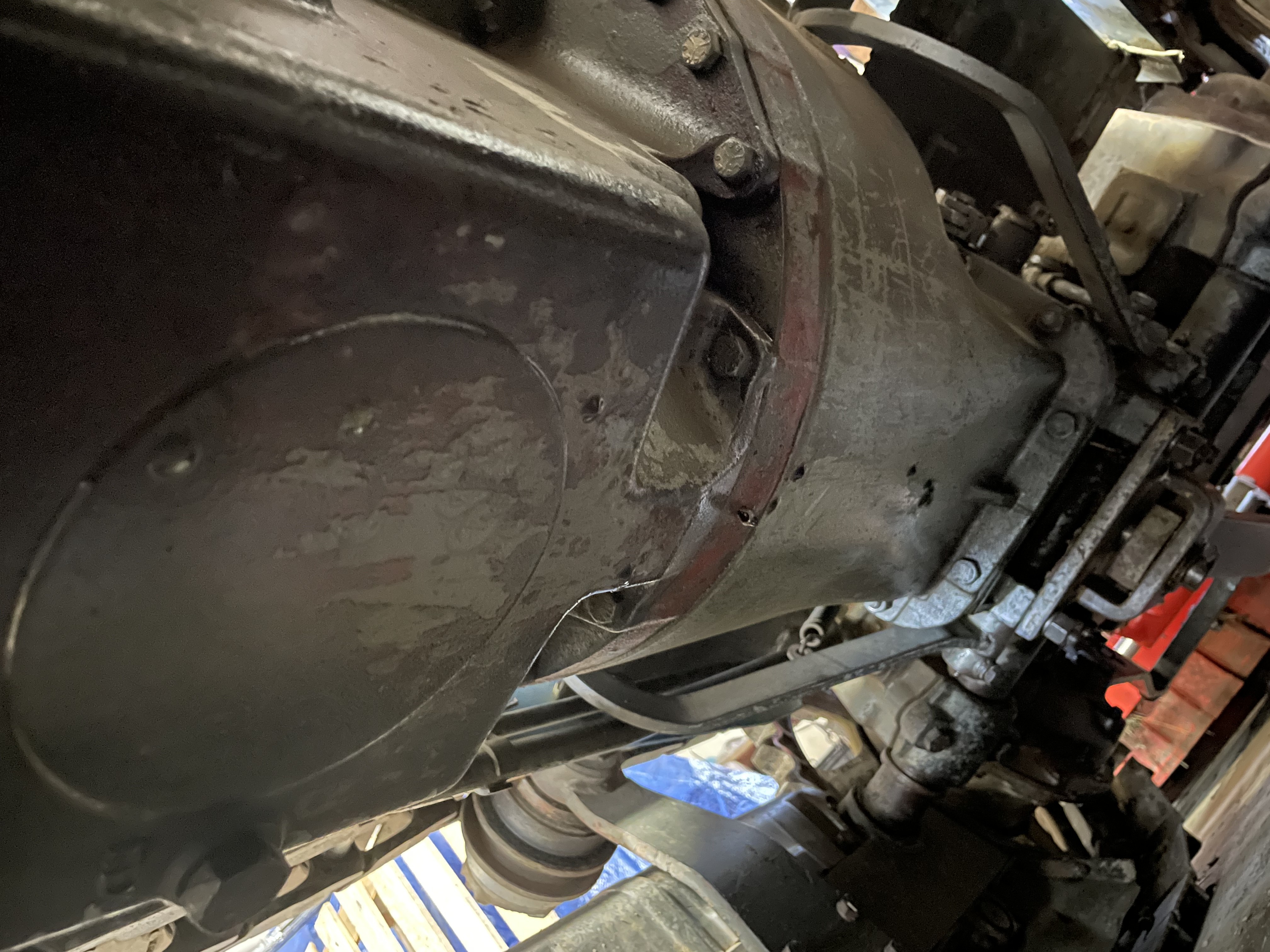

ID:	1292004 Salve a tutti, ho un Landini 4500c cofano quadro, dovrei fare il cambio olio del cambio, sollevatore e idraulico (confermate il multioil 10-30W?) purtroppo non trovo il tappo di scolo sotto il cambio. Per caso è da un’altra parte? Vi allego foto
    grazie mille a tutti

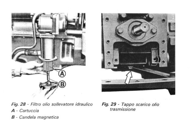

    Salve il tuo trattore è simile al 6500C e anche al 5500C.
    Per la sostituzione dell'olio cambio e sollevamento va bene l'olio da te indicato a patto che sia un olio UTTO,
    Segui le indicazioni riportate nelle foto allegate inoltre smonta il filtro dell impianto di sollevamento posto sotto la pompa idraulica e procedi ad un accurata pulizia dello stesso con benzina o affini comprese le calamite interne. Asciuga bene e rimonta tutto prima di procedere all'introduzione dell'olio nuovo. Verifica il livello con l'asta presente sul tappo di carico posto vicino alle leve del cambio.
    Buon Lavoro.
