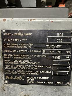

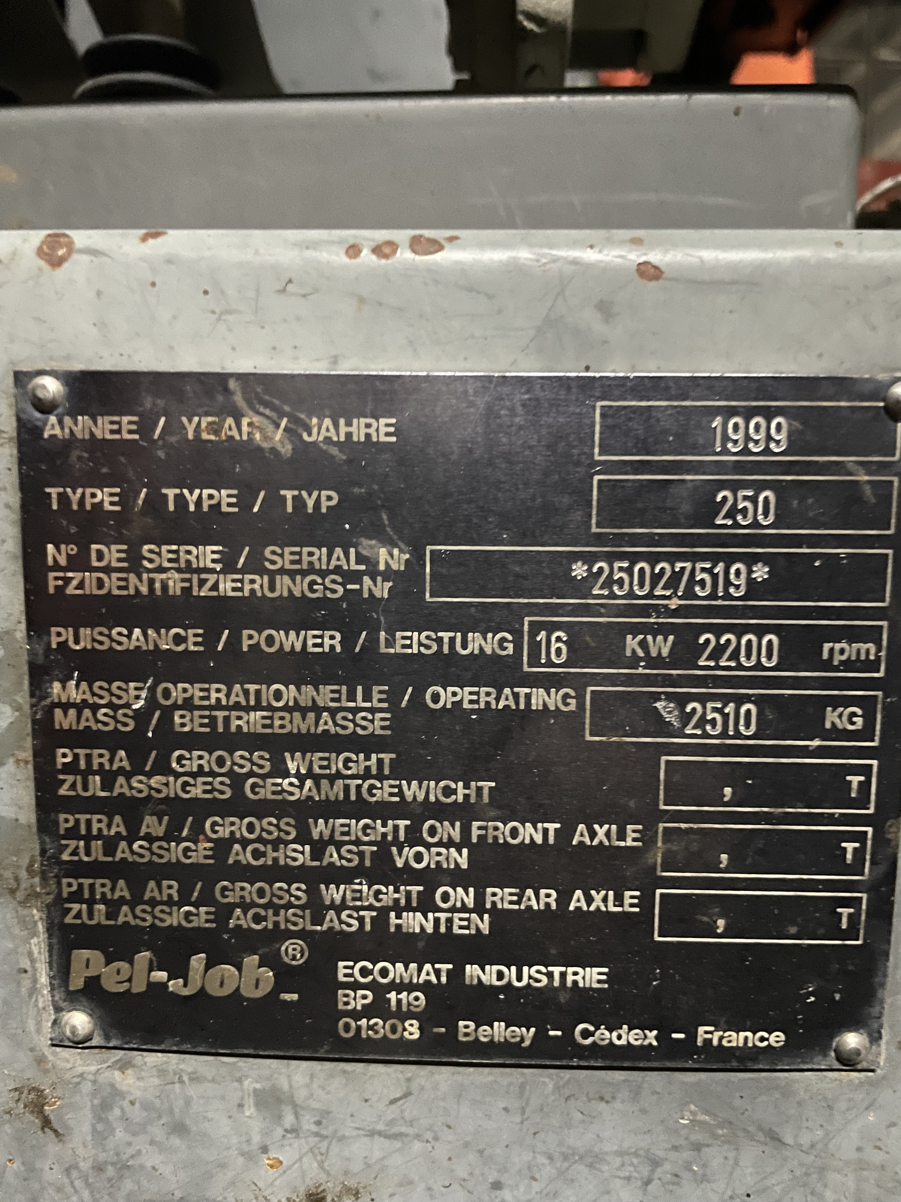

    Buonasera a Tutti, qualcuno può darmi una mano su questo escavatore il quadro è il display si accende ma non parte a girare il motorino di avviamento la quale è a posto!
    Avete uno schema elettrico o consigli
    Grazi Click image for larger version
