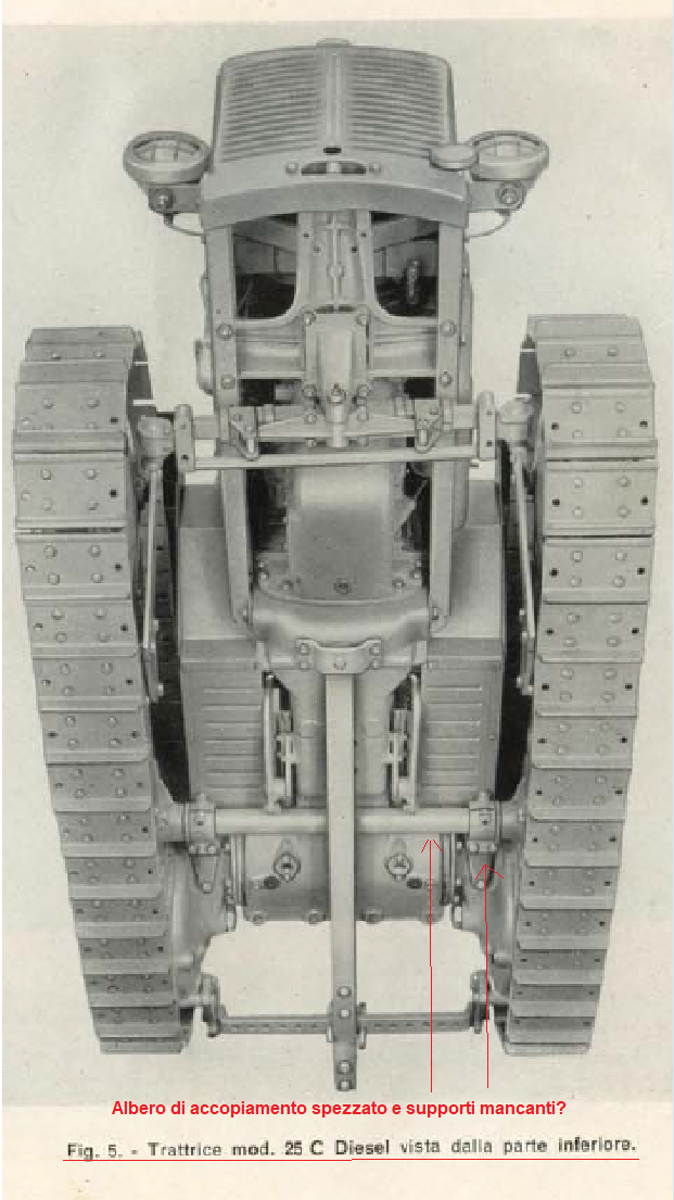

    Salve, guardando la foto si vede che il cingolo destro non è in asse, lo spiazzo è in piano e quindi non riesco a capire cosa possa essere successo, considerate che l'ho acquistato ieri, la ruota anteriore è stata modificata, è stato aggiunto un profilo in ferro per evitare la fuoriuscita della catena... Chi mi può aiutare, dovrebbe essere un 25c
    Salve, ho paura che ti hanno dato un PACCO.
    Dalle foto sembra che Albero di accoppiamento dei carri/carrelli cingoli, sia spezzato (era gia spezzato?)
    e che manchino anche i suoi supporti. Le boccole in bronzo carrelli e albero tutto da cambiare più
    varie ed eventuali.
