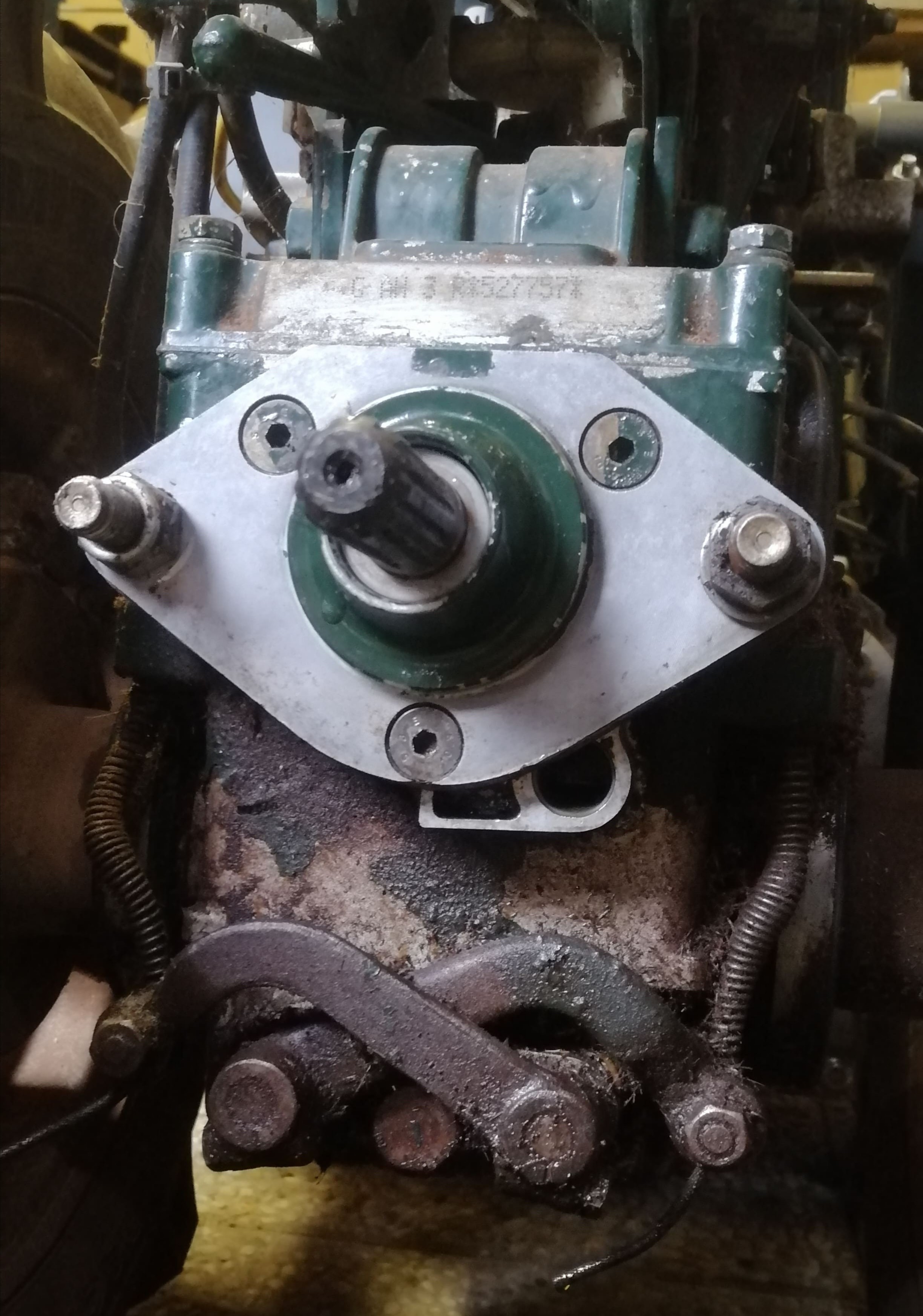

    Da qualche tempo c'è una perdita di olio nella parte posteriore della scatola del cambio proprio sotto alla presa di forza. In un primo momento pensavo fosse il paraolio della presa di forza ma, dopo averlo sostituito, mi sono accorto che in realtà l'olio esce da un foro presente proprio sotto la ghiera di fissaggio dell'albero della presa di forza. All'interno del foro è presente un perno che si muove liberamente avanti e indietro, da qui filtra dell'olio, e fa svuotare la scatola del cambio. Non ho idea della sua funzione e non mi risolta ci sia mai stato un tappo dato che non c è neanche la filettatura interna.
    Qualcuno sa cos'è e come posso sistemarlo?
    Allego foto.
