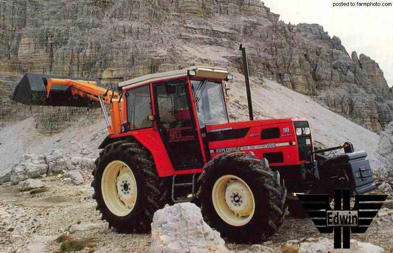

                                        Gli Explorer la fornivano a richiesta.

                                                      Mi sembra di ricordare che anche la New Holland, qualche EIMA fa, avesse presentato una versione del TM con la retroversione...
