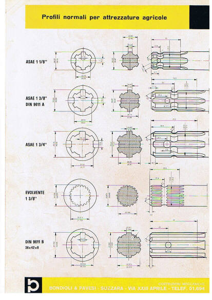

                      Un informazione, se puo interessare, i profili standard per gli attacchi della pdf sono:
                      Per gli attrezzi a 540 g/min si consiglia
                      1'' 3/8 Z 6 (attacco piccolo)
                      1'' 3/4 Z 6 (attacco grande)
                      A 1000 g/min invece
                      (comunemente chiamato millerighe)
                      1''3/8 Z 21 (piccolo)
                      1''3/4 Z 20 (grande)
                      Z e' inteso sempre come numero di denti (o scanalature)
                      Esistono anche dei bastardi (inteso come misure diverse) ma sono estemamente rari.
                      Un suggerimento quando acquistate un trattore chiedete sempre se e' disponibile in garanzia l'attacco 1'' 3/4 in quanto e' quello che trasmette piu' potenza e non sempre viene fornito.

                                                      - alcuni parenti hanno dei trattori.. esistono delle misure standard delle prese di forza? in genere che misura e' l'albero? mi pare di aver letto che quella piu' diffusa e' 1"3/8 z6... vi risulta?
                                                      - oltre ai trattori, quali altri mezzi hanno la presa di forza? in particolare mi piacerebbe sapere se gli altri mezzi con pdf hanno attacchi standard o se invece ognuno ha un attacco proprietario
                                                        Originalmente inviato da alpignolo Visualizza messaggio
                                                        Per le misure vedi post precedente di Urbo. 1 3/8 è la misura standard, 1 3/4 è la misura più grossa, tipo quella degli spandiletame Annovi.

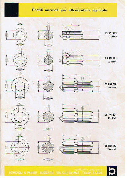

                                                          sapete se esiste da qualche parte una lista di tutti gli alberi scanalati normalizzati?
                                                          ieri stavo smontando un compressore giapponese e vidi che l'albero
                                                          motore era scanalato tipo il millerighe dei trattori (ma piu' piccolo diametro circa 12mm e con almeno 24 denti )
                                                          questi alberi sono un grattacapo
                                                            E' una tabella datata ma tuttora valida, come ha scritto Urbo piu' un albero gira veloce piu' coppia trasmette permettendo cosi di poter ridurre i diametri e naturalmente i costi dei trattori. Ma automaticamente poi quasi sempre bisogna andare a ridurre i giri sulle attrezzature.
