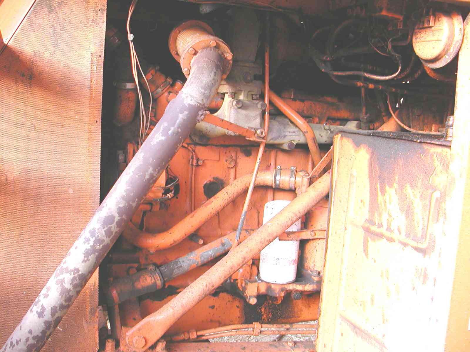

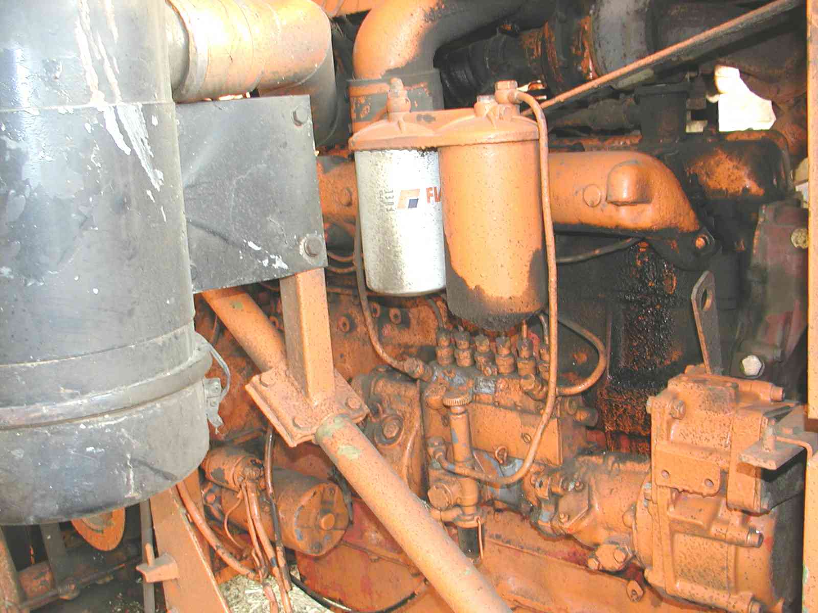

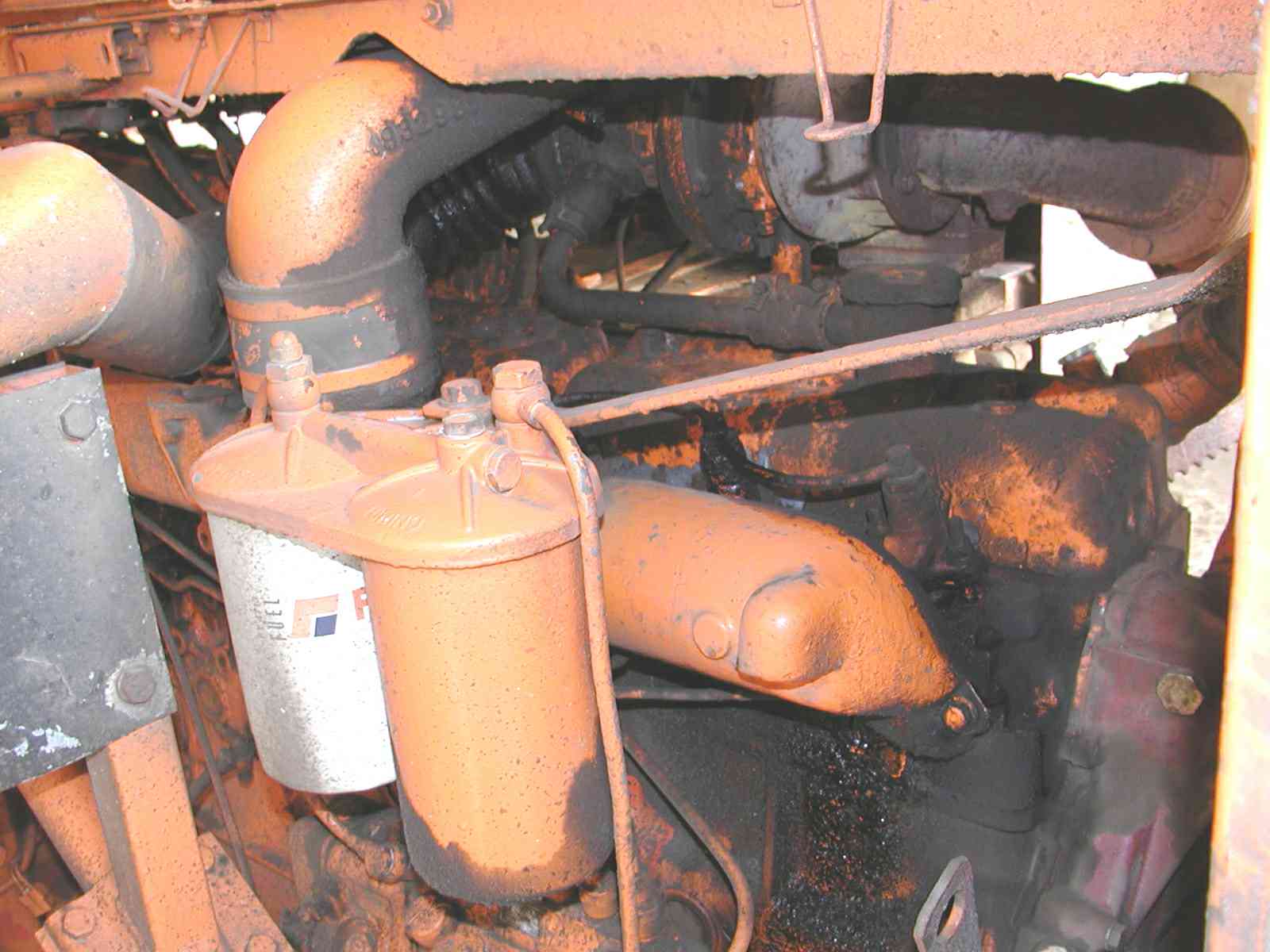

la potenza di 121Kw come da libretto è a 2400 giri
il turbo,nella sua targhetta c'è scritto 478834 sotto a questo n° la sigla HOI SFT stampati nel turbo dalla parte dello scarico 69820 SG H129
guadrando un po in giro si internet è possibile che HOI SFT sia HOLSET ???
per le perdite diciamo che c'è un iniettore che perde (possibile il ritorno)
e adesso ha una guarnizzione di testa bruciata (mangia acqua) e sta cercando di capire quale delle due
per il resto è tutto a posto

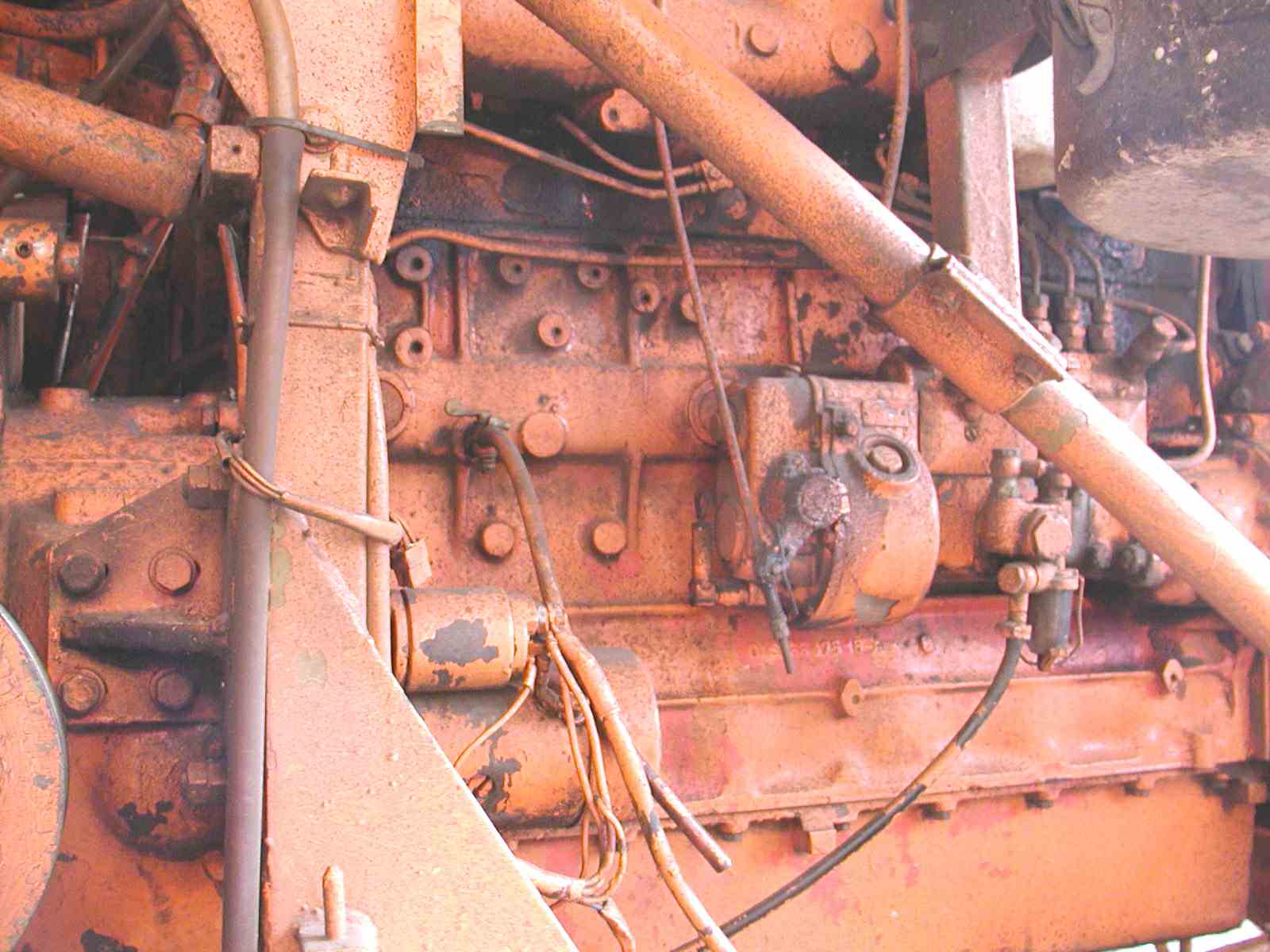

la serie del motore punzonata nel monoblocco vicino alla testa mi dice
om CP3 -I
*N°011860*
