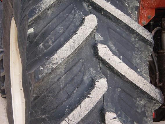

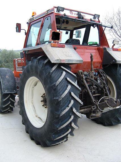

                      Secondo voi come mai le gomme che ho allegato si sono ridotte così, è un difetto di fabbricazione, di utilizzo, di pressione o cosa? La casa non le riconosce in garanzia anche se hanno solo 100 ore di lavoro. é venuto il perito incaricato dalla Michelin(la Taurus è gestita in italia proprio da Michelin) e ha detto che questo tipo di gomme non è indicato per essere utilizzato sotto questo tipo di trattore che sul libretto porta questo tipo di gomme.Come posso fare? Allora perchè le costruiscono se poi non sono all'altezza di queste potenze?

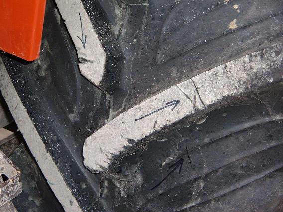

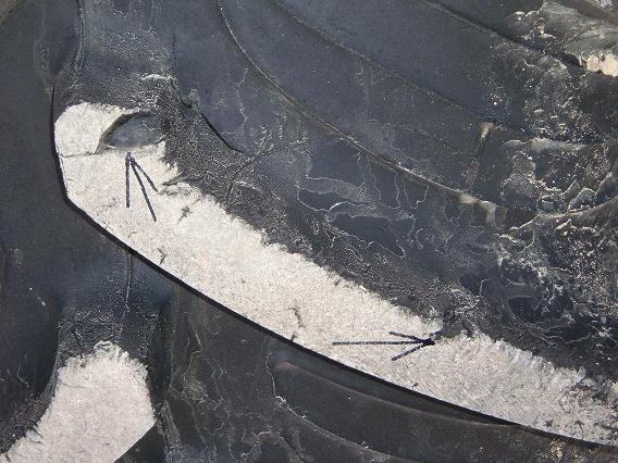

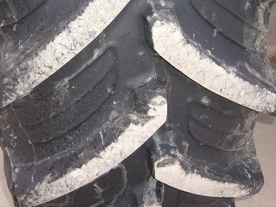

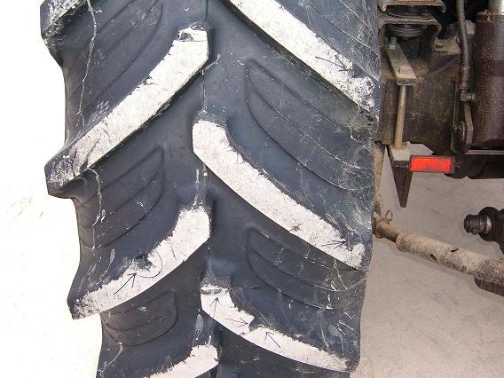

                        Ecco qualche altra foto
