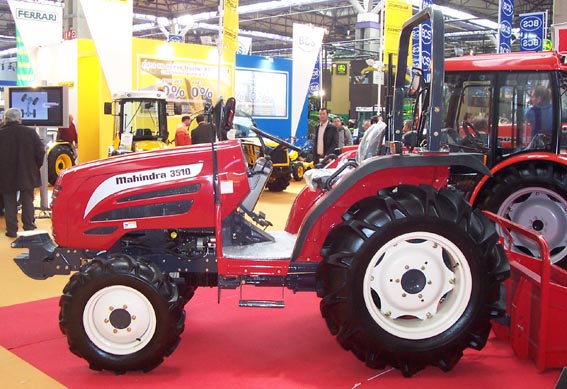

    Ecco un trattore Mahindra esposto ad una recenta manifestazione europea.
      Mahindra inizia a produrre trattori nei primi anni 60 grazie ad una Joint Venture con la International Harvester ed è per questo che il primo modello prodotto è una evoluzione adattata al mercato indiano del celebre Farmall.
      Ad oggi la produzione di trattori comprende modelli che variano dai 30 Cv ai 65 cv .
      La produzione attualmente si basa ancora su modelli originati dal Farmall al quale negli anni sono stati affiancati modelli più moderni.
      L'esemplare inviato da Mad dovrebbe far parte dell'ultima serie nata nei primi anni 2000 e si dovrebbe chiamare ARJUN ( che abbraccia potenze tra i 35 e i 60 CV se non erro).

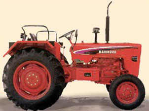

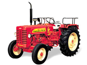

      Viceversa io allego le altre serie prodotte tra cui potrete osservare una molto somigliante ai vecchi farmall che è però tutt'ora in produzione ed un altro modello di oltre 50 Cv che invece appartiene ad un'altra Serie che è stata lanciata verso la metà degli anni 90 anch'essa ancora in produzione.

        La foto proviene dalla recente manifestazione spagnola di Saragozza, il Fima. Confermo tutti i dati forniti da Delfo aggiungendo che Mahindra & Mahindra è il marchio leader nel sul mercato indiano che, a numero di pezzi venduti, supera l'intera Europa. L'impiego du queste macchine non è prettamente agricolo perchè la maggior parte viene utilizzata come traino di rimorchi o similari per il trasporto di cose e persone.
