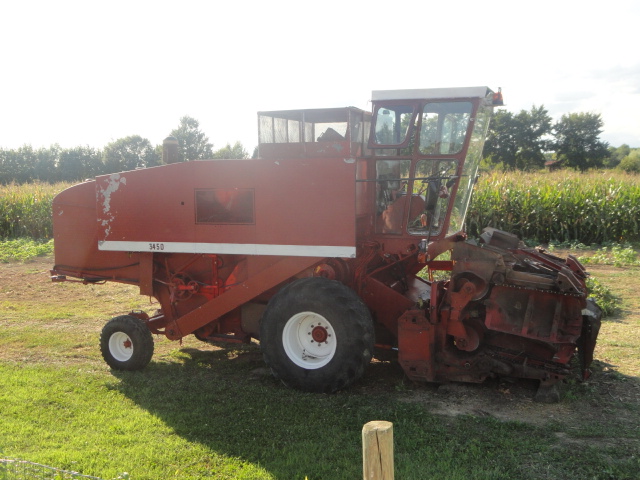

                                          #21
                                          Originalmente inviato da san64
                                          quindi era sempre una 5 scuotipaglia come la 152 ? e invece la 182 era una 6 che poi divento 3900?
                                          Esattamente la 172 è sparita a causa dell'acquisizione di Laverda da parte di Fiat.
                                          Ragioni commerciali hanno voluto uniformare tutta la gamma con i colori terracotta come i trattori e quindi cambiare anche la numerazione.
                                          M84- 3300
                                          M112-3350
                                          M132-3450
                                          M162-3600
                                          M172-3700
                                          M182-3900
