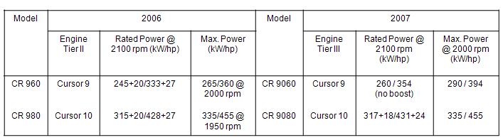

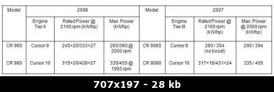

        Inserisco qui le Novità 2007 per la CR:
        - Nuova numerazione dei modelli
        - Nuovi motori Tier III con potenze maggiorate
        - Nuovo monitor a colori IntelliView II
        - Nuovo sistema idraulico
        - Nuova trsmissione idrostatica
        - IntelliSteer DGPS Automatic Guidance
        Potenze:
        Motori:
        - Iveco Cursor 9 8.700 cc Common Rail 24 valvole
        - Iveco Cursor 10 10.300 cc EUI sistema iniettori pompa 24 valvole
        Sistema di raffreddamento più potente
        Nuovo pre-filtro aria
        Compatibilità con carburante BIO DIESEL BD20
        Potenza massima a 2.000 giri/min
        Sensore livello liquido refrigerante e sensore separatore gasolio
        Nuova pompa idrostatica su CR9080 ad alta portata (Sauer Hytron, H1 165cc)
        Come funziona:
        - In 1, 2, 3ª marcia, la pompa viene limitata alla massima cilindrata di 130 cc al fine di evitare fuori giri del motore di trazione
        - In 4ª marcia, il motore è limitato 1650 rpm, ma la pompa lavora a 165 cc riducendo i consumi del motore e il rumore di fondo
        Su CR9080 la massima velocità in 4ª marcia si raggiunge a 1750 giri del motore ,
        Su CR 9060, massimo regime motore limitato in 4ª marcia a 2000rpm.

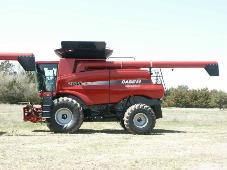

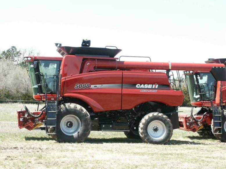

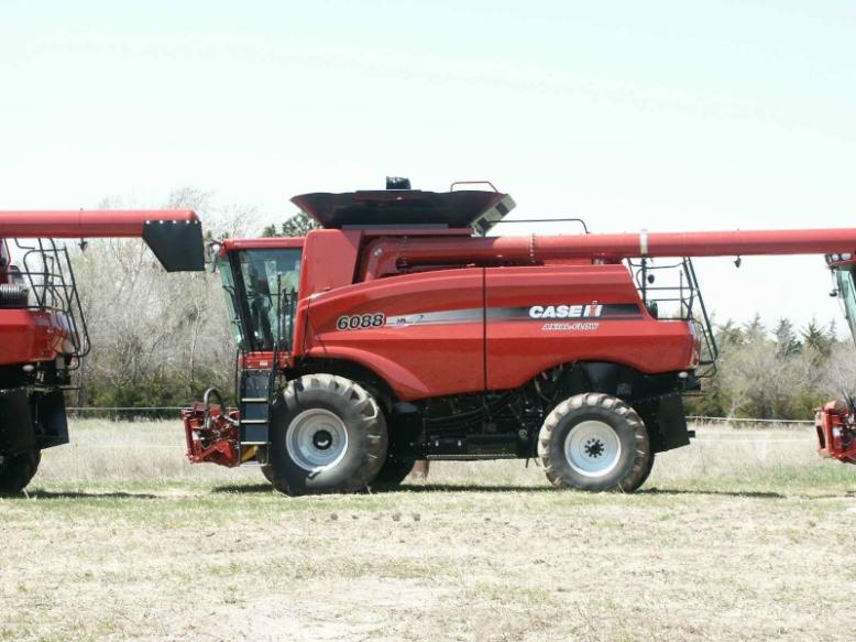

                          La Case IH ha presentato in USA la nuova serie 88 che andrà a sostituire la vecchia serie 2088 X-Clusive. I modelli saranno 3 anzichè due come in passato:
                          -5088 con motore Cummins da 8,3L e 265cv (max 290cv).
                          -6088 con motore Cummins da 8,3L e 305cv (max 330cv).
                          -7088 modello aggiunto con motore iveco cursor da 9L e 325cv (max 375cv).
                          Piccolo rinnovamento anche per la serie 10 (AFX7010, 8010 e 9010) che ora si chiamerà serie 20:
                          -7120 con motore iveco cursor da 9L e 360cv (max 415cv).
                          -8120 con motore iveco cursor da 10,3L e 420cv (max 462cv).
                          -9120 con motore iveco cursor da 13L e 500cv (max 532cv).

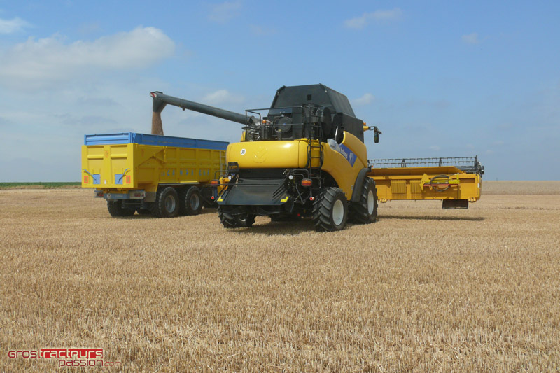

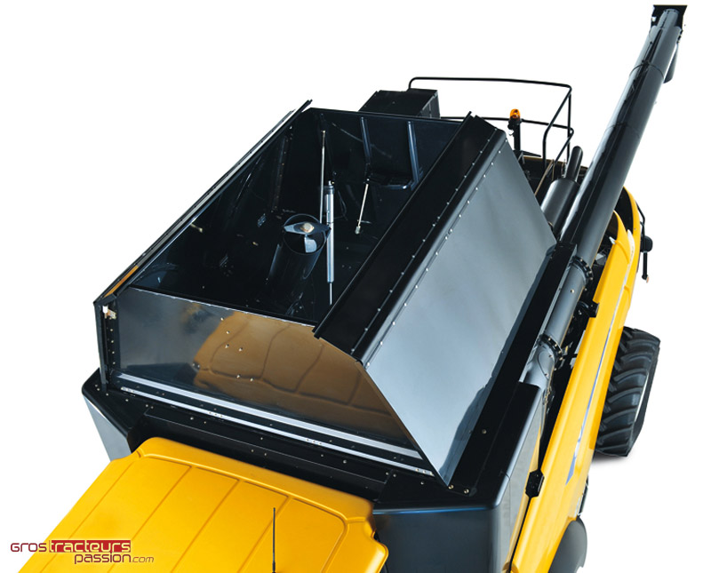

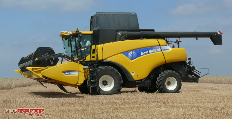

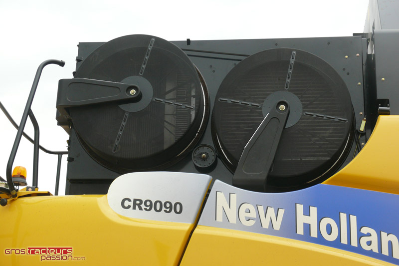

                          La New Holland invece presenta la sua ammiraglia, la nuova CR9090 Elevation, con motorizzazione iveco cursor con turbocompound da ben 591cv di potenza massima, testata Varifeed da 10,7m e serbatoio cereale da 12.500 litri di capacità.
                          Altre foto della CR9090 Elevation:
