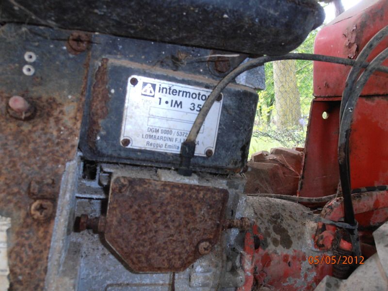

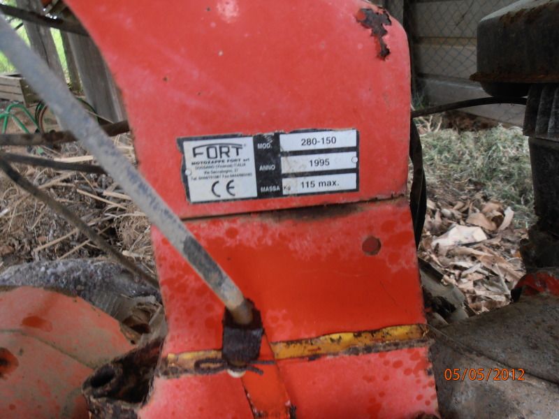

            Ho anch'io un fort, regalatomi da un amico che lo aveva abbandonato sotto una tettoia; ecco le immagini e i dati di targa. Mi date qualche consiglio per rimetterlo in sesto!
            grazie
            P.s. come faccio a sganciare la fresa dal motocoltivatore?
