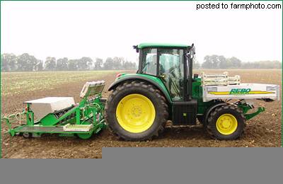

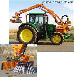

                                          goardate cosa ho trovato
                                          [color=black][font=Arial Black]DDG[/font] ([i]Dag Dal Gas) [/i][/color]
                                            Bello il Jd.
                                            Si ritorna sempre li.
                                            Il trattore e' un portattrezzi, la differenza e' principalmente estetica,ma se si vuole si possono fare mille trasformazioni basta seguire una semplice normativa al fine di non perdere le omplogazioni delle case costruttrici.
                                            Restare dentro pesi,e naturalmente sbalzi, descritti sull'allegato tecnico e utilizzare tutti i punti d'attacco previsti senza aggiungerne altri.
                                            Per punti d'attacco si intendono tutti i fori lisci o filettati, spine etcc che sono presenti sul trattore dall'origine.
