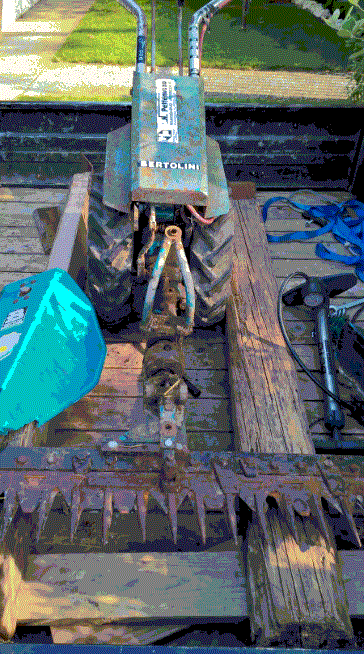

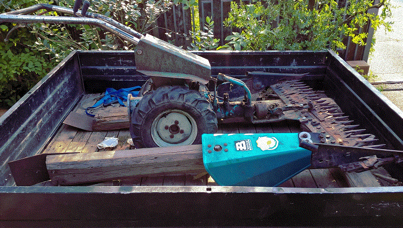

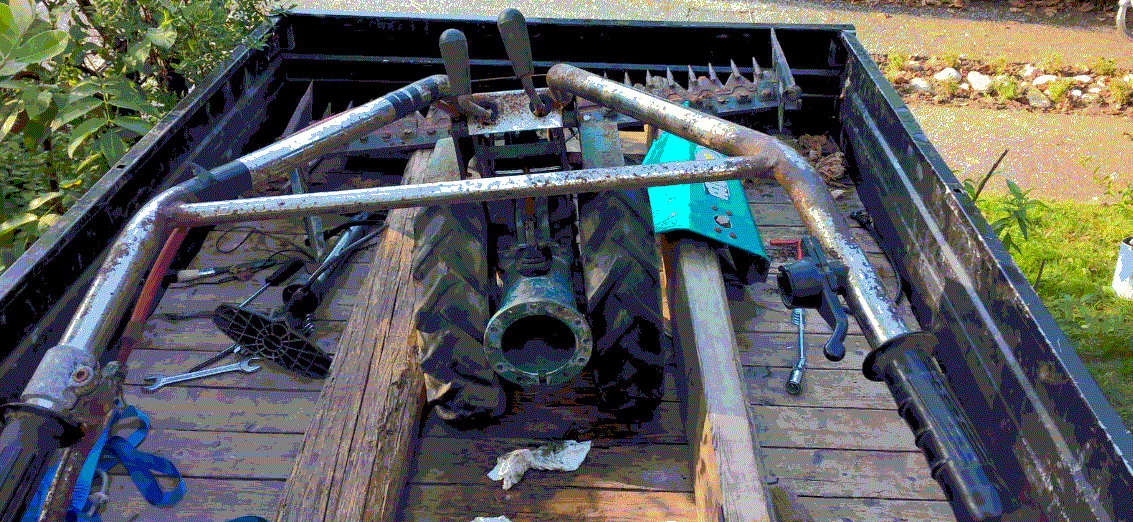

                    Eccomi! allora, portata a casama ha più problemi di quelli che immaginavo, oggi sono riuscito a farla andare in moto dopo aver pulito le puntine ma non è durata molto, scoppietta e poi si spegne, domani provo a pulire il carburatore e vvedere come va ed in caso faccio un salto dal meccanico per sentire cosa dice..
                    • Alealeale
                      • 27/06/2016
                      • 14
                      ho pulito il carburatore e tutto e funziona. solo che c'è da cambiare la frizione... e il meccanico ha detto 150€ e io ci penso un po su prima perchè non so se il motore sia perfettamente apposto! e poi ci sarebbe da sistemare anche la barra... e chissà che altro. Provo ad usarla un po senza funzione per vedere se ci sono altri problemi, poi si vedrà.
                      Sapete dirmi il modello preciso di falciatrice che è? perchè senza il modello il meccanico non sa quale frizione esatta prendere e sulla falciatrice non è scritto niente...
                      vi allego qualche foto!
