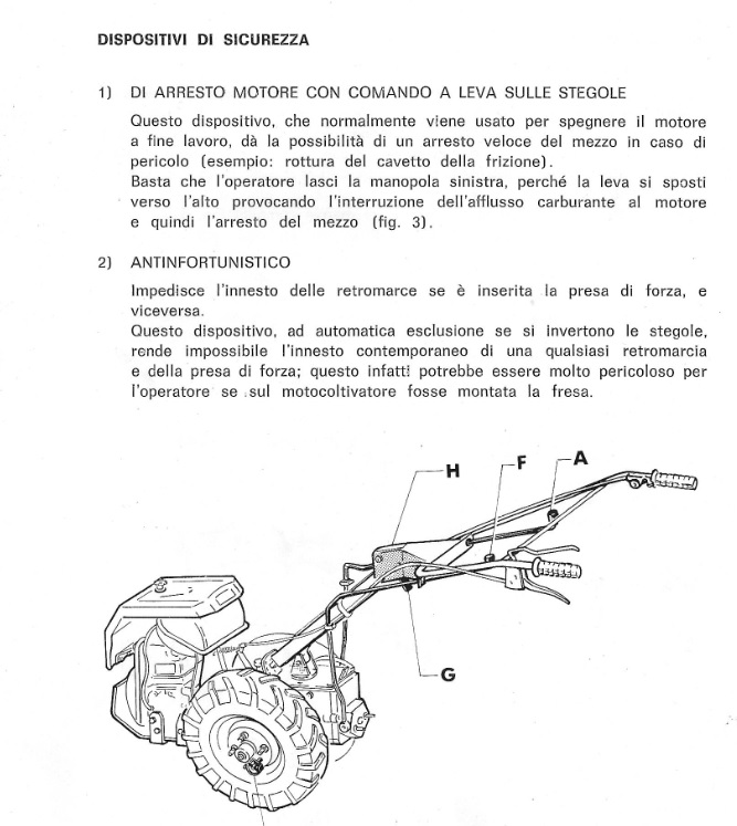

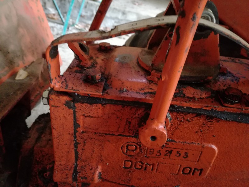

    Ho ereditato un motocoltivatore Pasquali 952 con motore Lombardini diesel 520.
    Un gioiello, parte sempre al primo colpo e lavora magnificamente.
    Purtroppo sto valutando di sostituirlo per la mancanza di sicurezza.

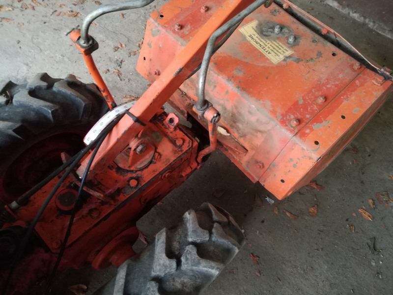

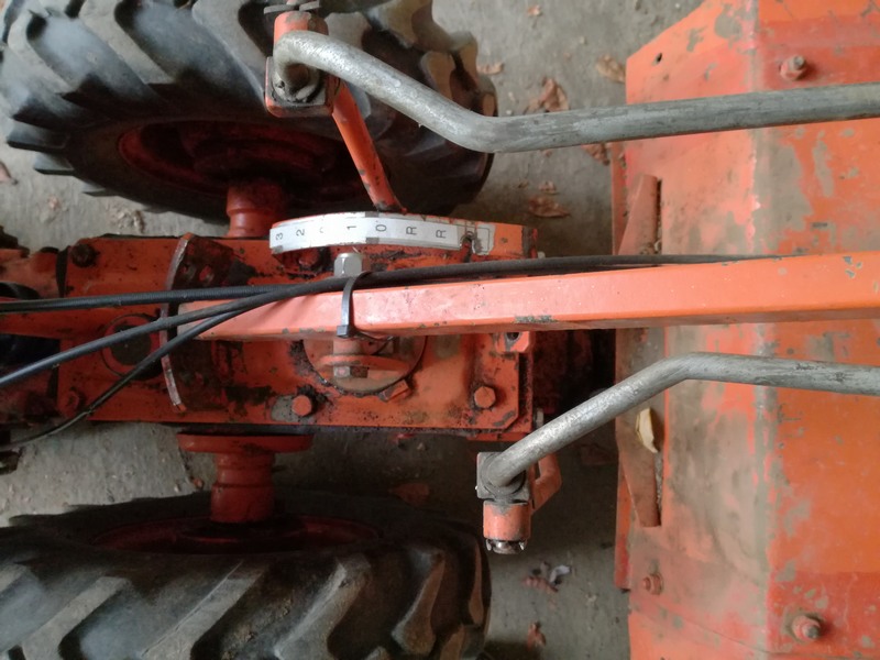

    Il manuale riporta la presenza della sicurezza che impedisce l'innesto della retromarcia con presa di forza inserita ma non funziona. Non vedo nulla sul gruppo cambio che possa abilitare/disabilitare tale sicurezza , necessaria quando si girano le stegole per utilizzarlo con la barra falciante. Qualcuno sa come funziona? E' interna al cambio o agisce esternamente sulle stegole? Allego foto del cambio e pagina del manuale.
