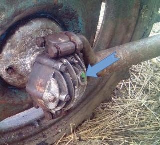

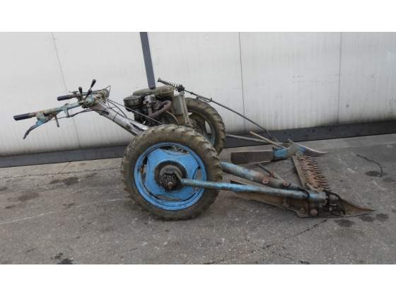

    Ho un Nibbi Figaro che devo togliere la ruota destra. Qualcuno puo confermare dove ho la freccia che ho bisogno di annullare. Se si quale direzione girare per annullare per poter rimuovere la rotella e quale chiave taglia?
    Click image for larger version  Name:	NibbiFigaro.jpg Views:	0 Size:	37.6 KB ID:	1276452Click image for larger version  Name:	image_46109.jpg Views:	4 Size:	31.1 KB ID:	1276449
    Quindi rispondo alla mia domanda per coloro che sono interessati. Per rimuovere la ruota utilizzare la chiave maschio esagono 12mm dove la freccia segna e gira in senso antiorario (direzione normale)
