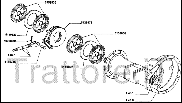

    Salve a tutti chiedo come è la procedura corretta per montaggio dischi freno Fiat 80.66
Name:	Immagine.png 80-66.png
ID:	1278238 Questo è l'allegato se può esserti utile. Buon anno................

      Grazie per la risposta..ma volevo chiederese c'è una procedura per il vantaggio dei dischii dischi
        Dato che i dischi gli ho già smontati ora devo assemblare tutto chiedo il metodo per la centratura dei dischi
            L'unico metodo è questo ..........i dischi si devono centrare mentre assembli il gruppo riduttori, ruotando il semiasse dalla parte mozzo ruota.
            Ultima modifica di rendefra; 03/01/2020, 19:02.
            Ren57
              È come ho provato a fare i dischi in frodo si centrano bene ma quelli in ferro non si incastrano nella cava ruotano se allontano troppo il riduttore esce il semiasse...provo di nuovo con più calma
                Lavoro rognoso.......ma non hai alternativa.
