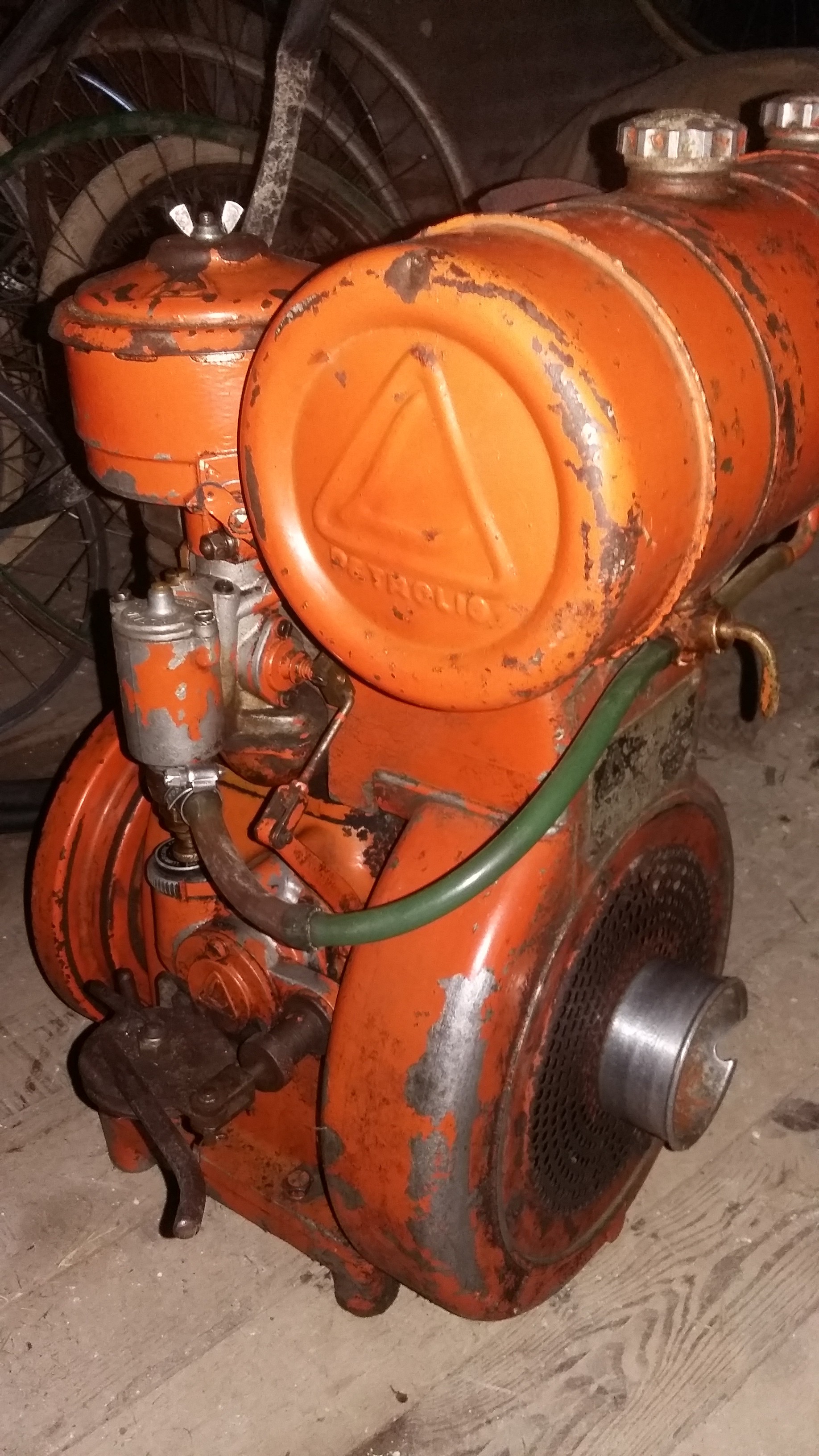

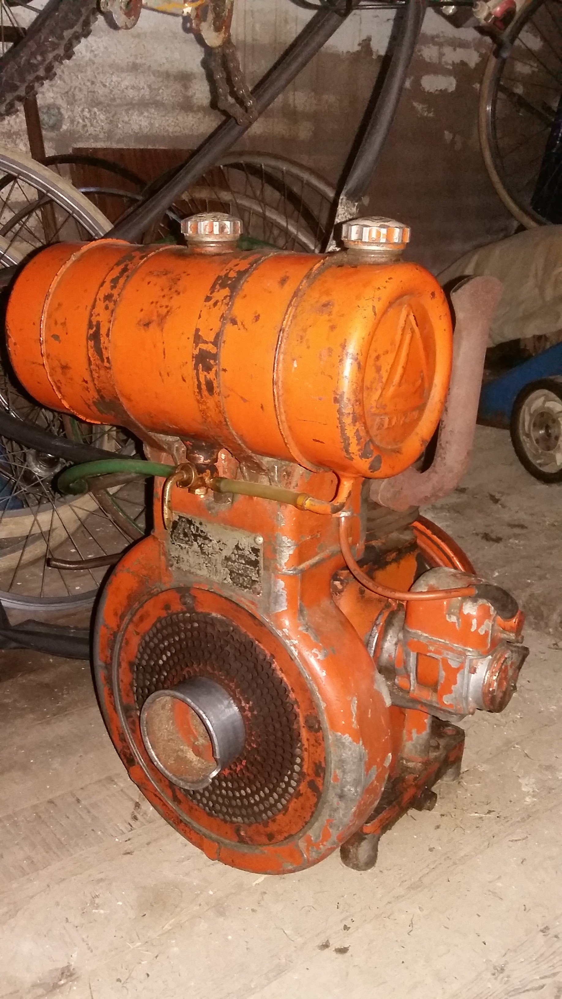

    Ho un motore lombardini LA75 HP 5,25 benzina / petrolio monocilindrico . Dopo un annetto che è fermo non da piu' corrente . Ho provato a pulire le puntine con carta vetro fine, sembra tutto ok ma non da corrente . Che test possso fare per verificare dove è l' anomalia ?
    grazie a tutti

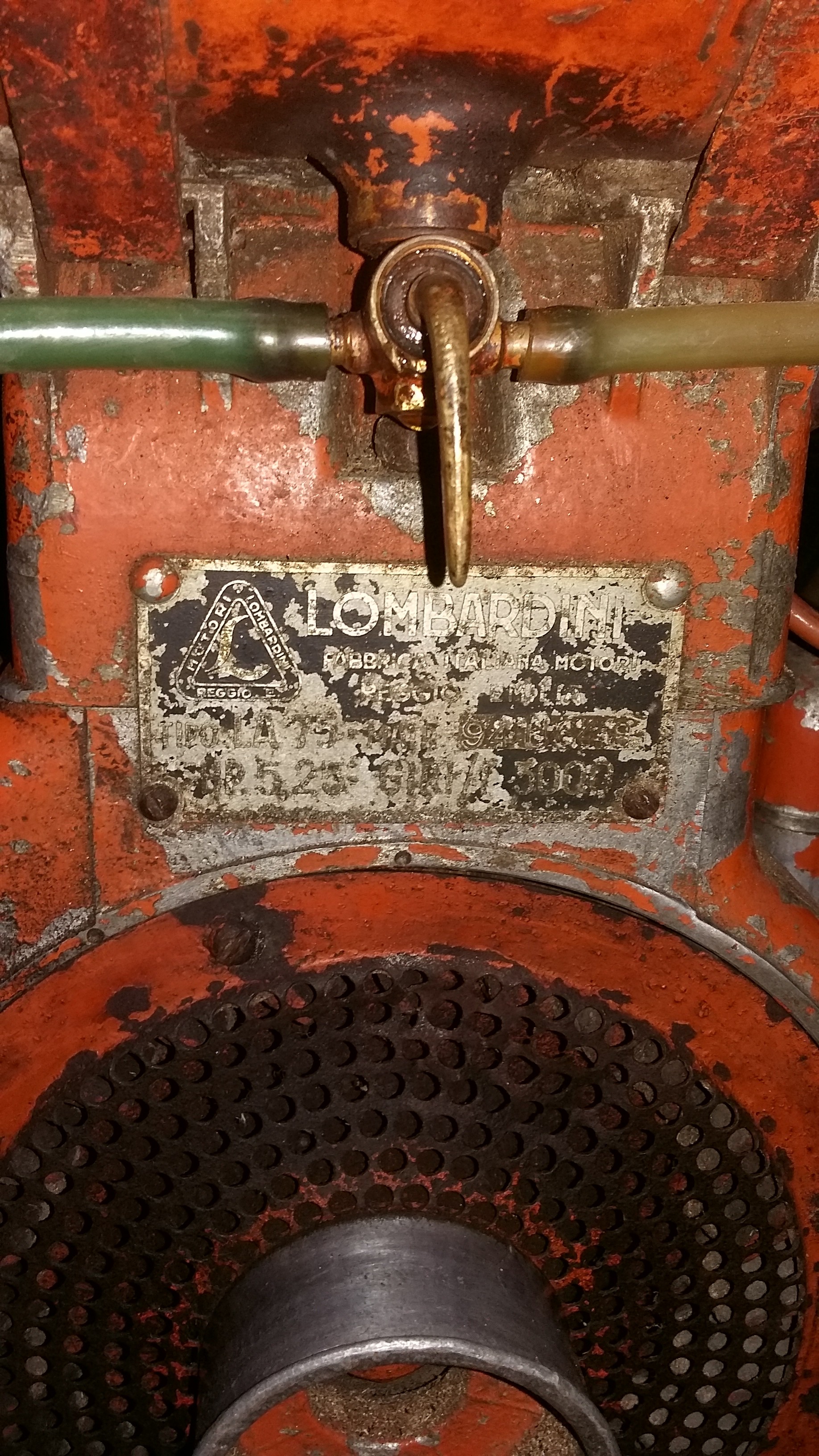

    Per prima cosa specifica il tipo di motore, dovrebbe esserci una targhetta con dati............altrimenti metti delle foto del motore.....forse qualche utente lo potrà identificare....
    Ren57
      iL MOTORE è UN la75 hp 5,25 . Da quel che so io potrebbe essere il condensatore o le puntine ?
      allego foto Click image for larger version

        Le puntine si possono controllare anche visivamente se riportano problemi,diversamente per il condensatore che senza multimetro non puoi avere riscontri. Il mio consiglio è cambiare per sicurezza entrambi ma originali non so' se sono disponibili....ma adattabili forse.
