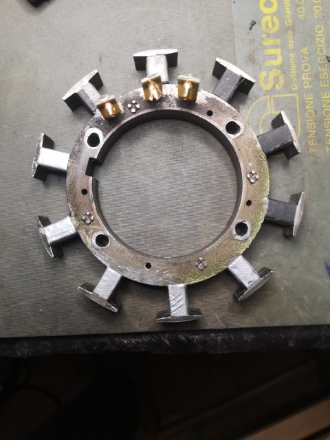

    vi volevo chiedere di un problema per riavvolgere uno statore ducati 3595121 con 10 bobine e 20 spire a bobina è montato su un motore agricolo Lombardini
    Essendo bruciato e con le spire tutte spezzate non sono riuscito a vedere il senso di avvolgimento, ho notato che escono 3 fili giallo-rosso-giallo che vanno ad un regolatore
    N.B. riunendo i vari spezzoni ho visto che sono 20 metri di smaltato da 1MM e durante lo svolgimento ho notato che le bobine sono avvolte in senso orario e antiorario.
    Ora chiedo a qualche esperto se può darmi una mano a dirmi come cominciare ad avvolgerlo, mi è sembrato che una sola bobina era avvolta da sola che poi logicamente veniva collegata alle altre per poi formare in uscita i 3 fili menzionati prima
    Se qualcuno mi può inviare anche lo schema di un rotore a 10 bobine vonosco il 9 bobine ma non so a cosa serva la decima bobinaClick image for larger version

    Allego foto del pacco lamellare dello statore
