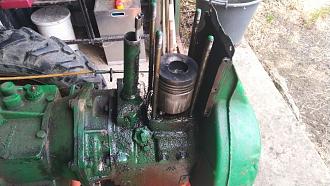

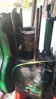

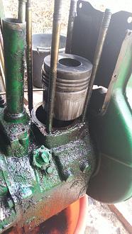

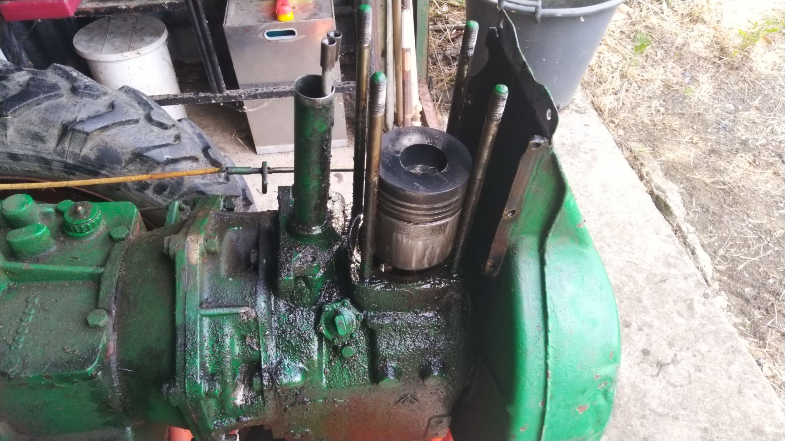

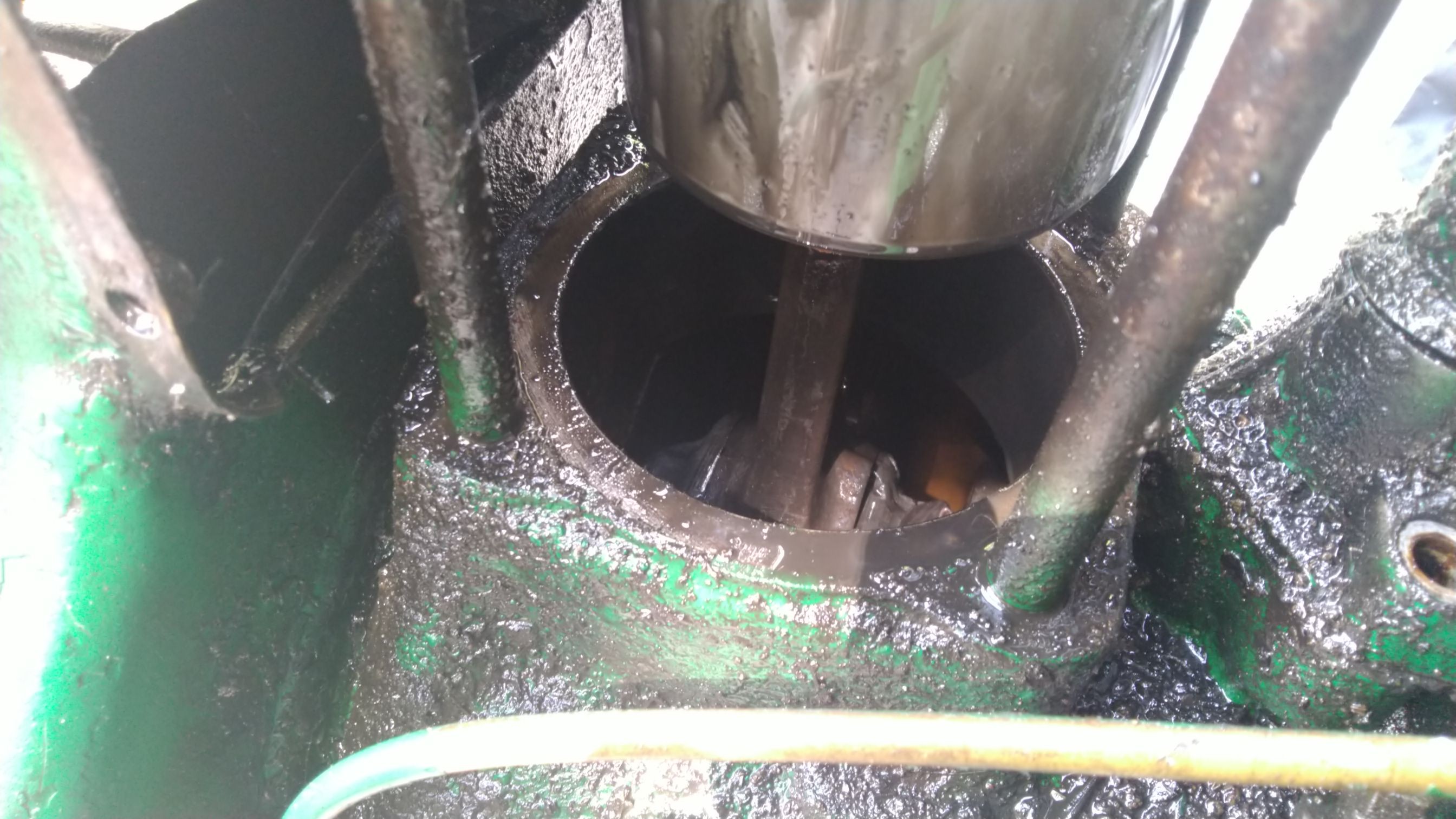

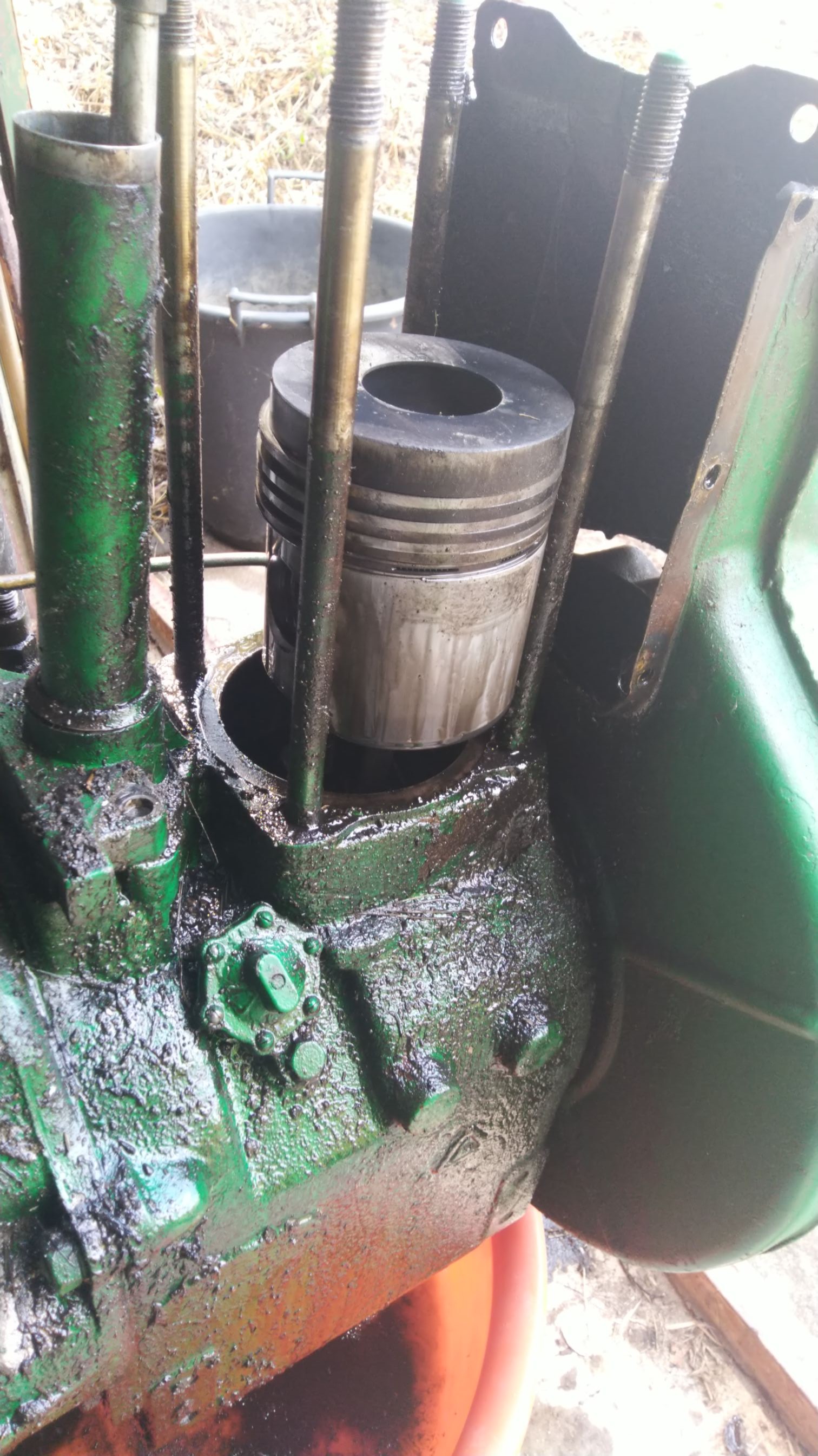

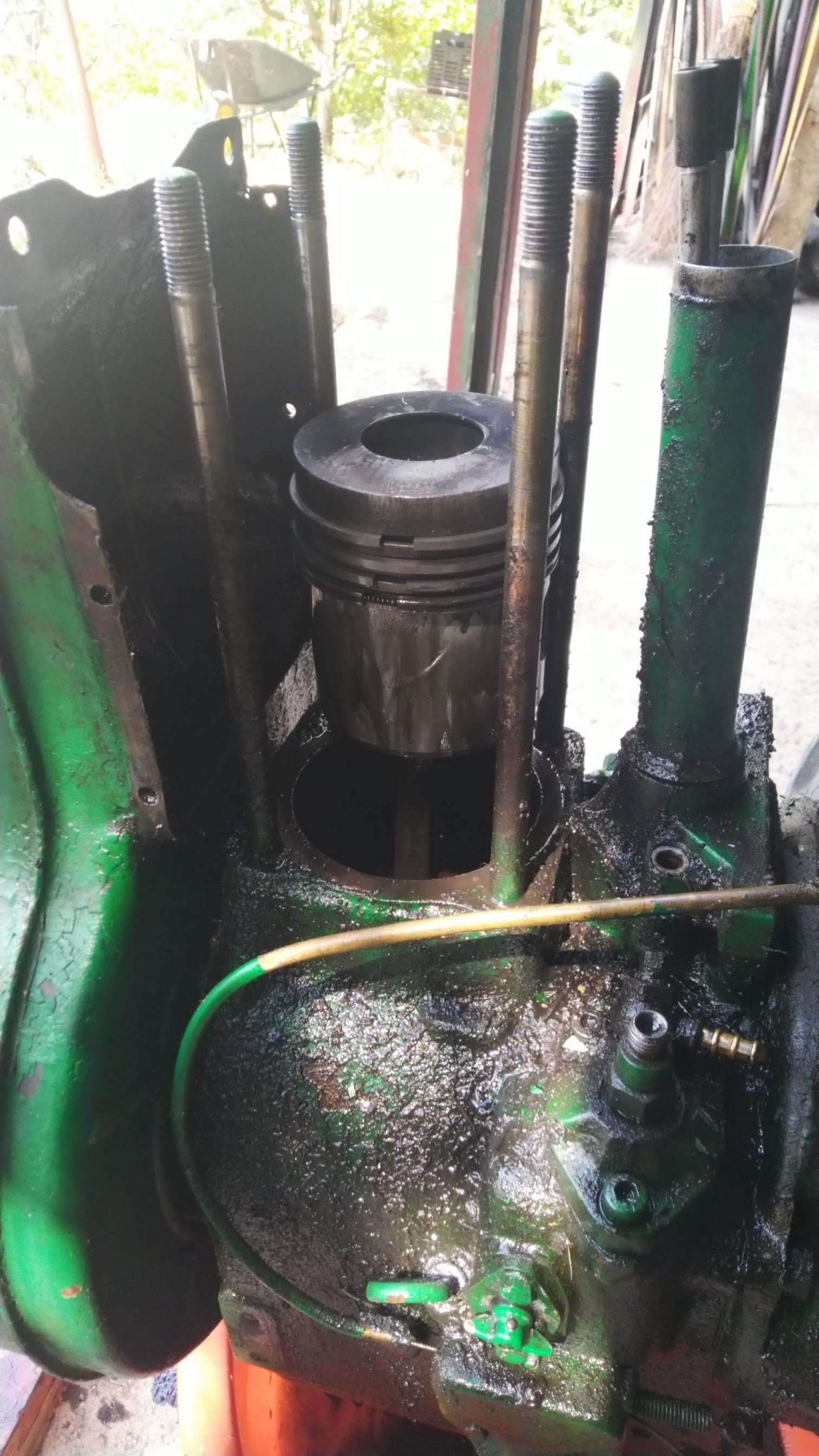

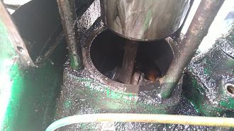

    Ciao a tutti, sono nuovo del forum e poco esperto. Possiedo da un paio d'anni un Ferrari MC 58 con motore Lombardini LDA 91. L'altro giorno rimettendolo in moto dopo un po' di tempo il motore ha evidenziato un notevole calo di potenza ed emetteva molto fumo nero dallo scarico. Inoltre, ad un certo punto, ha espulso abbondantemente olio costringendomi a spegnerlo. Dopo essere riuscito a trascinarlo in officina ho smontato cilindro e testata non riscontrando come da foto problemi evidenti. Non capisco cosa possa essere successo perché non sono riuscito a capire bene da dove avveniva la perdita e se si trattava effettivamente di olio o gasolio incombusto. Posto le foto di cilindro e pistone affinché possiate confermarmi che non ci sono danni evidenti e sugerirmi qualche diagnosi. Grazie Click image for larger version  Name:	IMG_20210824_121742.jpg Views:	0 Size:	581,7 KB ID:	1286439Click image for larger version  Name:	IMG_20210824_121835.jpg Views:	0 Size:	546,6 KB ID:	1286440Click image for larger version  Name:	IMG_20210824_121731.jpg Views:	0 Size:	731,0 KB ID:	1286441Click image for larger version  Name:	IMG_20210824_121752.jpg Views:	0 Size:	636,9 KB ID:	1286442
