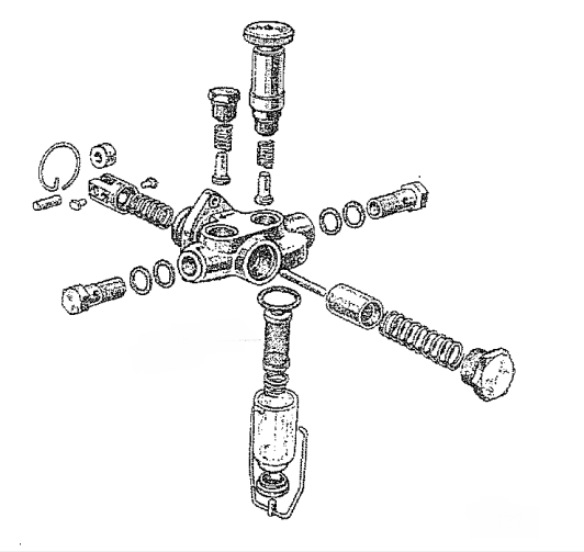

    Buonasera a tutti,
    spero di scrivere nella sezione giusta, ho cambiato filtri gasolio del mio fiat 411 r , facendo la procedura spurgo per rimettere in moto, ho svitato bullone fianco pompetta testa da 19 , svitando tutto una volta aperto all’interno c’è la molla, soffiando con l’aria , in terra mi sono trovato con una specie di valvolina di plastica , ora chiedevo questo, dove va messa e dove soprattutto ne posso trovare una? perché causa si e’ rotta, grazie!
    Buon Dì.
    Per cominciare lo spurgo non si fà da lì.
      Buon Dì.
      Se fossi dalle mie parti ti regalerei la valvolina.
      O chiedi a un meccanico mezzi industriali o agricoli, o da chi ripara pompe iniezione in linea, o da un demolitore che abbia autocarri e trattori,
      o compri la pompetta nuova.

        Grazie!!!!!
        si sì ho sbagliato io, ma ora con la foto mi è chiaro! Grazie ancora , oggi e domani cerco
        di recuperare valvolina
