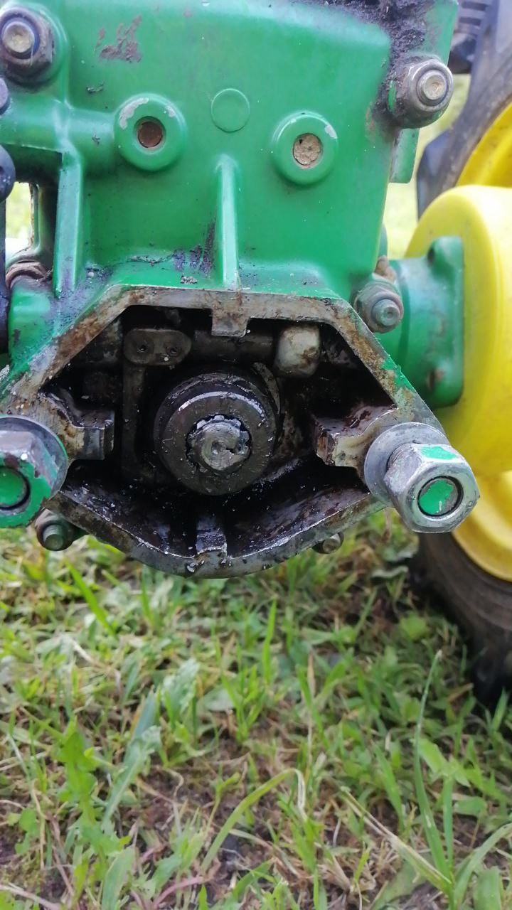

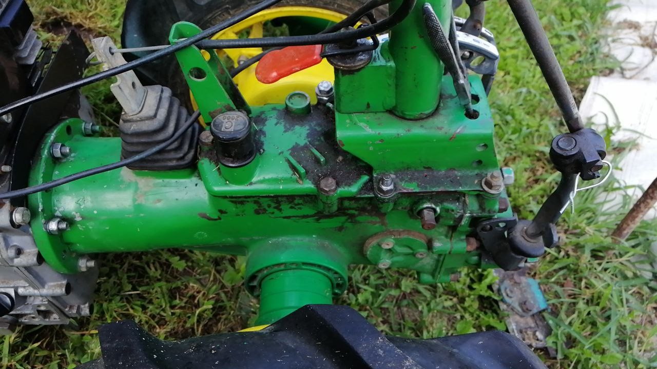

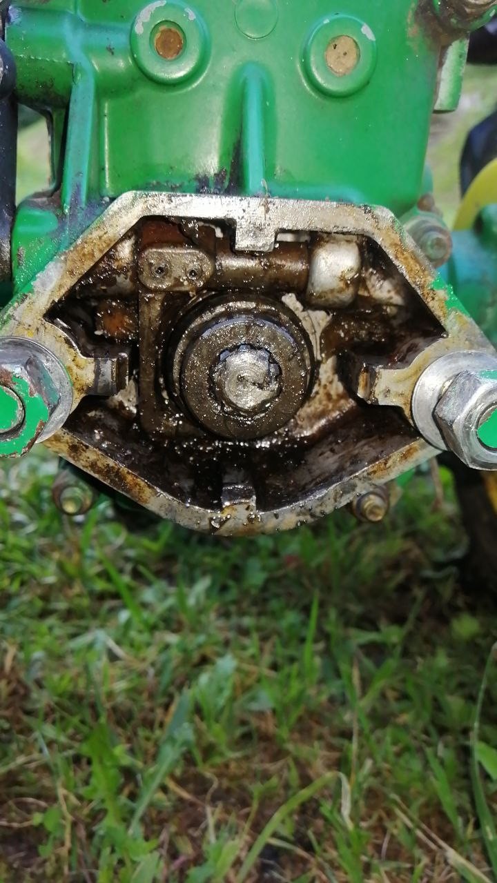

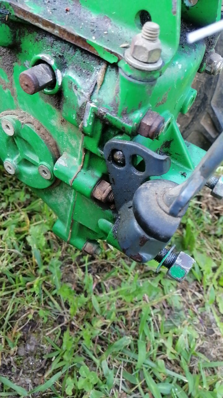

    Buongiorno a tutti,

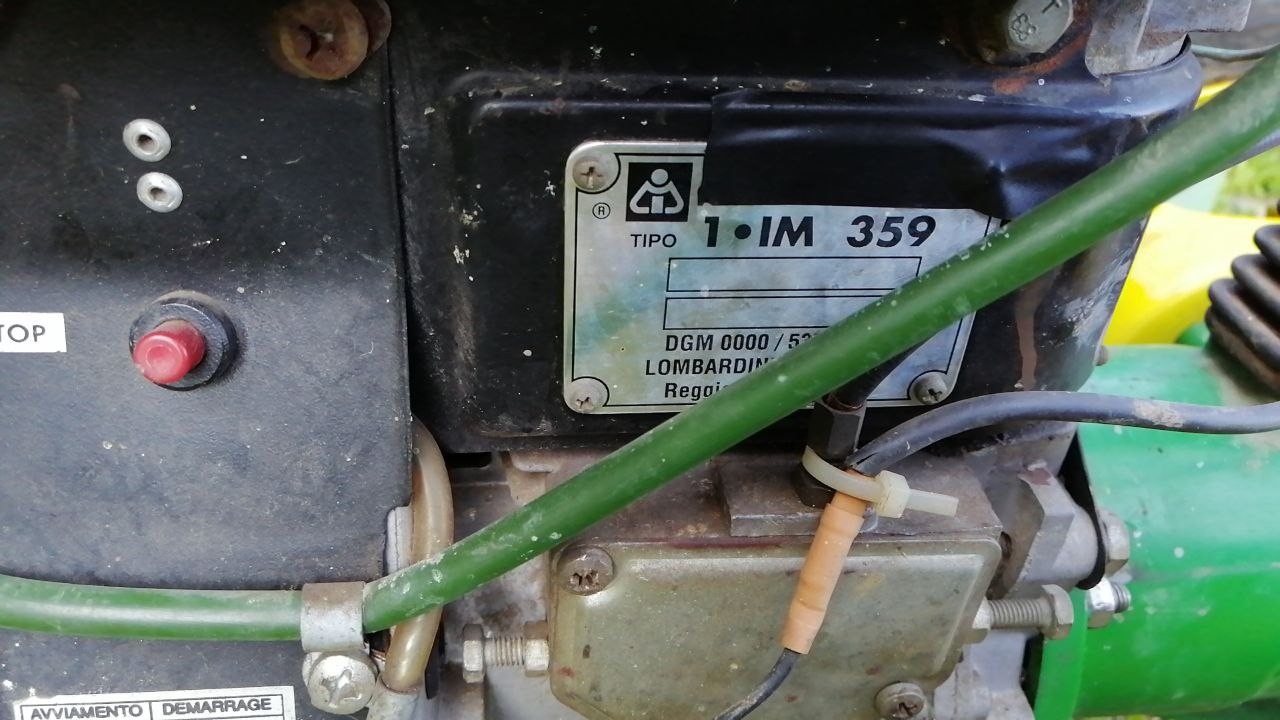

    sono un "felice" possessore di questo motocoltivatore comprato usato pochi giorni fa, risalgo alla marca ma il modello proprio non riesco a risalire Usato pochi minuti e la presa forza non si innesta.
    Fatto le seguenti prove: da acceso, con la marcia inserita, con la retro inserita, in movimento, da fermo, martellando sulla leva, con il piede di porco, spruzzato wd40, spinta la sfera che trattiene la leva in posizione. Niente non riesco a far sì che la presa forza (quella parte con il buco femmina) si sposti verso l'esterno. Avete delle dritte su dove intervenire? Grazie a tutti​

    Problema identico, sempre su motocoltivatore Ferrari 338, la presa di forza si innesta con molta difficoltà dopo svariati tentativi di rilascio e ripresa della frizione. Acquistato nuovo il venditore dice che essendo che il cambio non è sincronizzato INIZIALMENTE ci sono queste difficoltà, mi pare strano su una macchina nuova dal costo non proprio basso. Aspetto con ansia un parere tecnico attendibile.grazie
