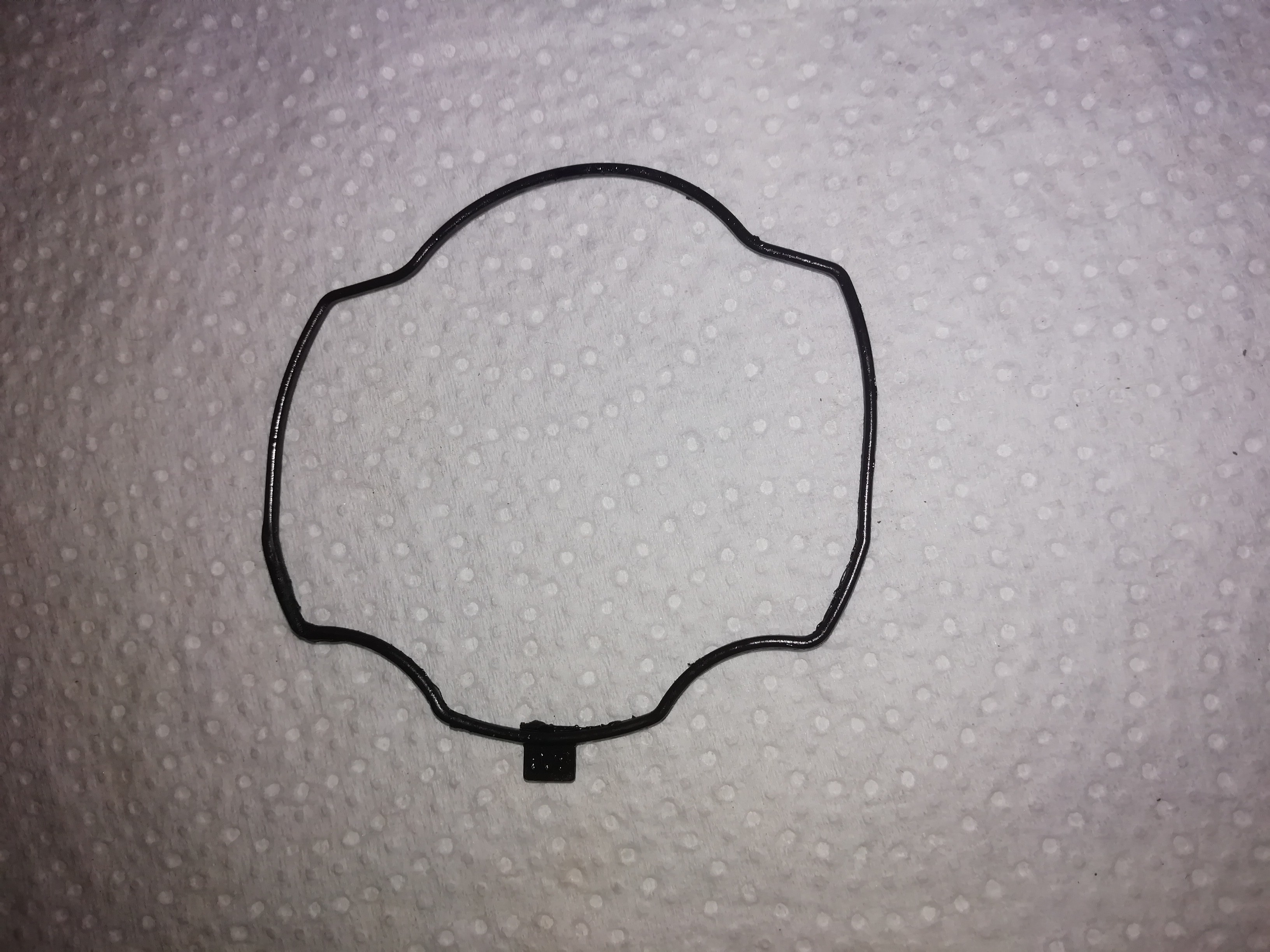

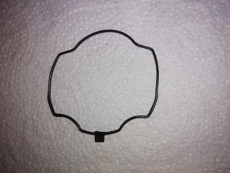

ID:	1293075 salve a tutti. dovrei sostituire la guarnizione gruppo termico di un soffiatore, e vorrei metterla in carta adatta per lo scopo sagomandola io , in sostituzione dell'originale che è in gomma tipo oring molto sottile, secondo voi è fattibile oppure avrò delle perdite?
    ecco delle foto del carter dove va la guarnizione, e la guarnizione originale oring
    Salve, manca una foto.
    Veda di aggiungerla, che so soffiatore MARCA MODELLO ?
      soffiatore mcculloch GBV325 le foto ci sono sopra il primo post
          a sinistra basamento carter con sede guarnizione oring.
          a destra gruppo termico.
            guarnizione oring originale come era prima ora è rotta.
              Puoi usare tranquillamente la guarnizione liquida quella che si usa per chiudere i motori e tant,altro in meccanica
                ok grazie. ci ho pensato di farla con la guarnizione liquida, sto pensando di seguire la sagoma del cordone del basamento carter, per ricostruirla come l'originale oring lasciandola essiccare, non so se riesce bene e se risulta ermetica.
                oppure mi consigli di spalmare uno strato sottile
                e riassemblare il tutto senza farla essiccare. secondo voi quale è il metodo migliore tra questi due
