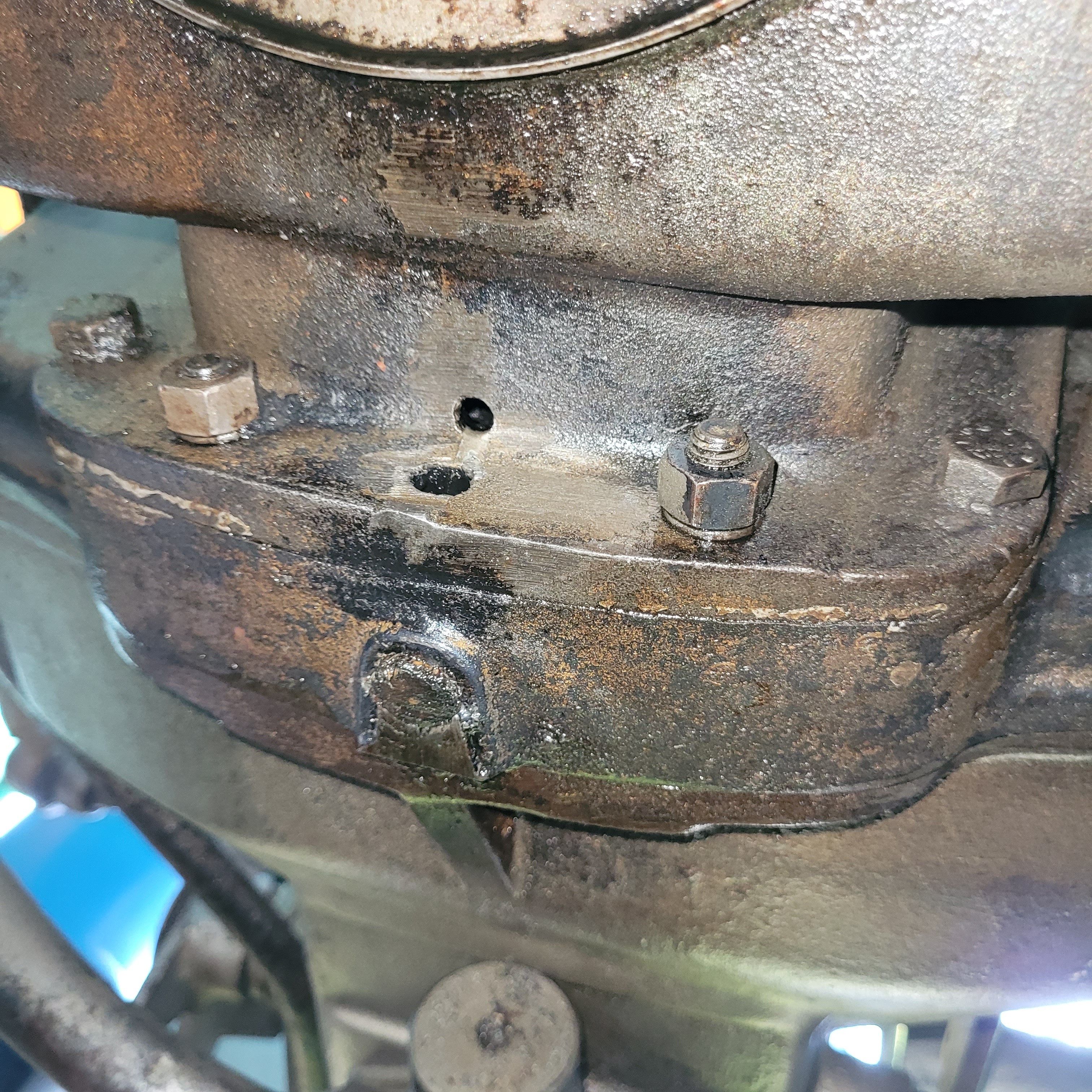

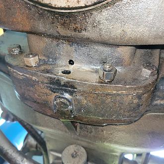

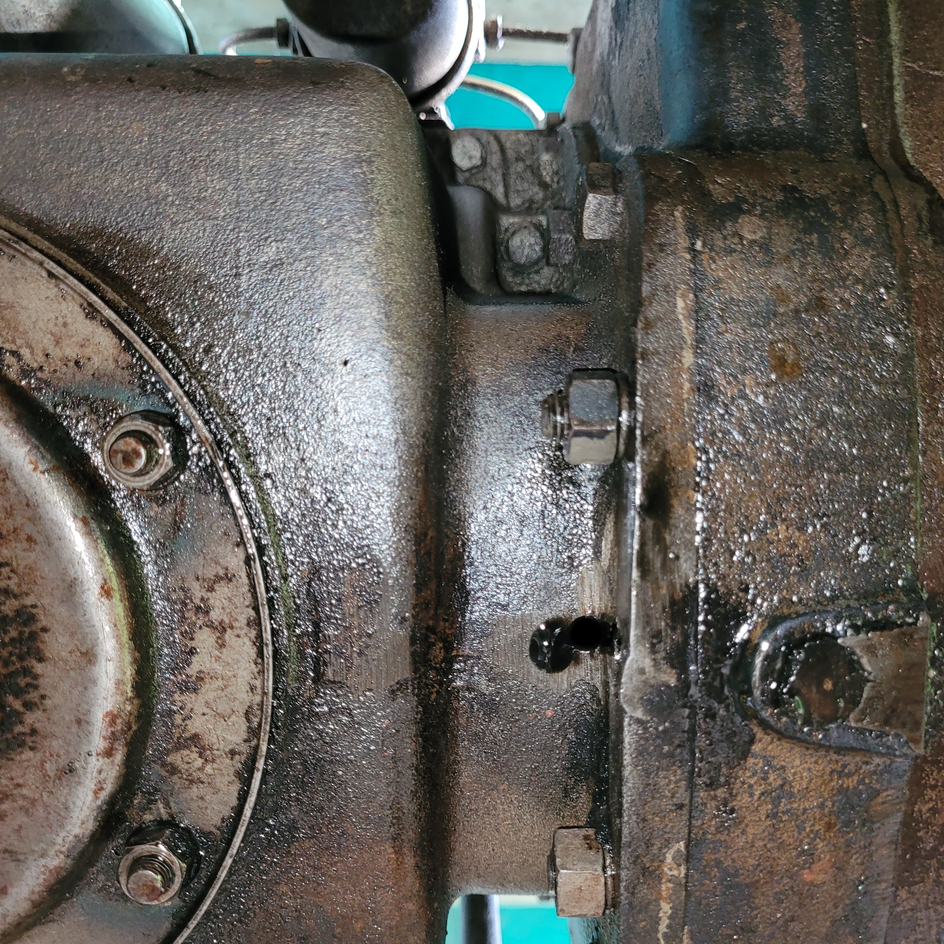

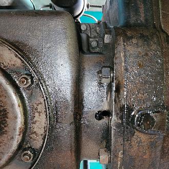

    Salve a tutti, ho da poco acquistato un Landini 5000 e dopo qualche utilizzo mi sono accorto che c è una perdita di olio dal motore. A caldo le gocce cadono ogni 4 o 5 secondi per poi smettere dopo alcuni minuti.
    A quanto pare ci sono 2 fori da dove esce l'olio, non capisco se ho perso un tappo o se si tratta di uno sfiato.... Non me ne intendo.
    Allego qualche foto. Qualcuno sa dirmi a cosa servono quei fori e cosa posso fare per rimediare? Si vedono bene nella terza foto.

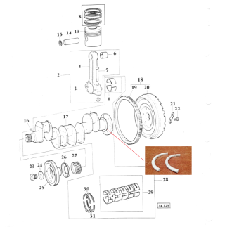

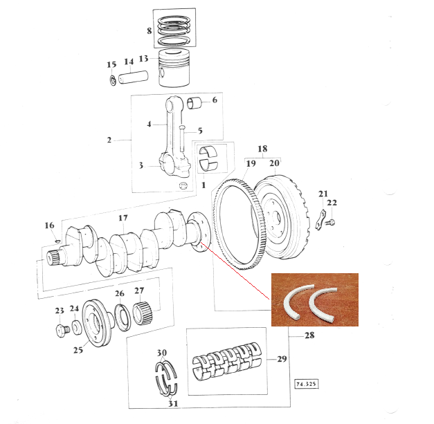

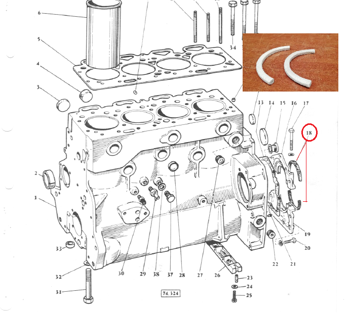

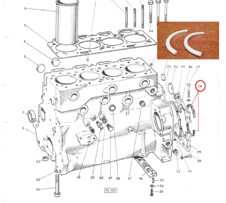

    Salve i fori sono di sfiato.
    Forse ha problemi con le tenute(ora montano paraoli) albero motore.
    Quando le bronzine banco si consumano, altezza albero motore scende leggermente e le vecchie tenute perdono, poi scaldando tutto si dilata e magari smette. A lungo andare potrebbe far slittare la frizione. Soluzione tirare giù motore verificare e cambiare, o mettere un tola sotto in garage.

      Tiodo62 grazie! Per il momento ho "risolto" con la tola....
      Speriamo che non peggiori.....
      Grazie mille
