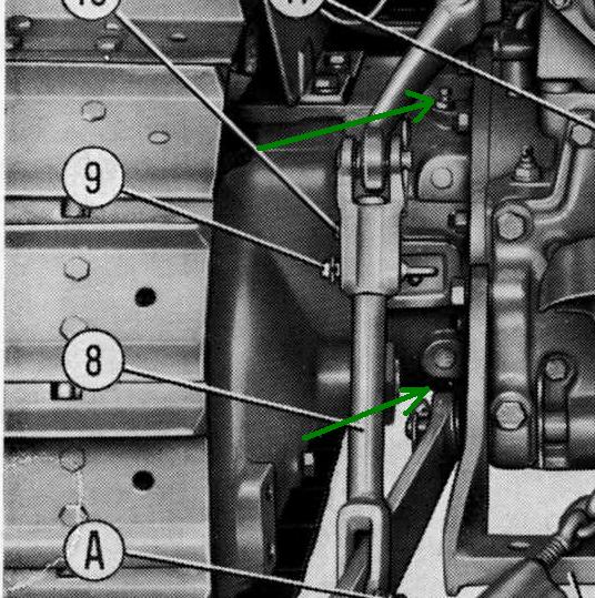

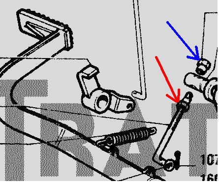

                                                      registrazione freni serie nastro d'oro
                                                      Ecco la procedura per la registrazione dei freni:
                                                      1) sbloccare il controdado delle viti freccia verde ed avvitare le viti stesse fino a fondo senza bloccarle, svitarle poi di giri 1 e bloccarle in questa posizione con il controdado (la vite in basso non è visibile nella fotografia, si trova nella posizione indicata dalla freccia ed è riconoscibilissima perchè identica a quella in alto), questa operazione permette di centrare il nastro dei freni sul relativo tamburo;
                                                      2) sbloccare il controdado freccia rossa ed avvitare il dado freccia blu fino a riportare la corse del pedale freno a circa 4-5 cmm, bloccare di nuovo il controdado freccia rossa.
                                                      3) ripetere l'operazione sull'altro pedale se necessario.
                                                      NB: tutte le operazioni vanno eseguite con leva freno a mano tutta abbassata (senza tirare il freno a mano)
