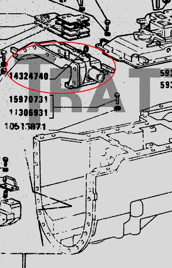

          Fino a ieri avrei scommesso che si potesse accedere all'inversore aprendo il coperchio evidenziato in rosso dell'immagine allegata
            Originalmente inviato da sergiom Visualizza messaggio
            Non vorrei aver sbagliato io, ma sicuramente dal copechio che hai indicato si accede all'inversore, ma credo (sottolineo credo) che nel caso si tratti veramente di un problema alla frizione, ed in quanto tale magari richieda una sua sostituzione, penso proprio che il motore debba essere tolto.
