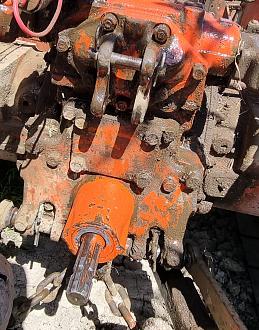

                  #98
Nome:	Immagine WhatsApp 2024-04-22 ore 00.30.18_3856aaa7.jpg
Visualizzazioni:	528
Peso:	457,4 KB
ID:	1295149 Buonasera, ho un'importante perdita di olio della trasmissione dalla presa di forza del mio trattore fiat 451c. Qualcuno mi può dare un consiglio di come fare a sostituire la guarnizione???​
