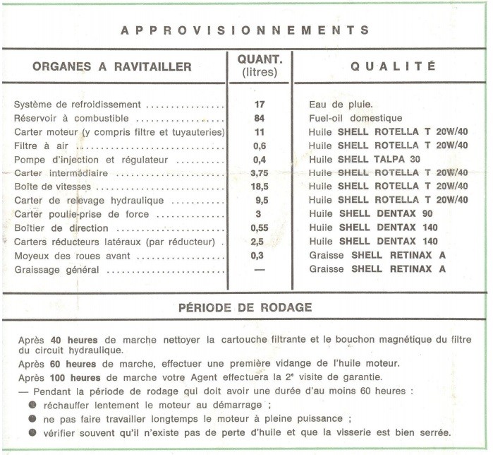

              Ciao a tutti, ho acquistato da poco un fiat om 615 no dt, il precedente proprietario da quanto capito non ha provveduto a cambiare i vari oli per parecchio tempo. Leggendo il libretto di istruzioni, mi sembra di capire che per il cambio e sollevatore all'epoca Fiat-Someca prevedeva l'uso del SHELL ROTELLA T 20W/40. Ad oggi che tipo di olio consigliate? pensavo di cambiare si olio motore con un SAE 15W40, un 80W90 per il cambio e un olio idraulico per il sollevatore, sbaglio?
              Grazie mille.
              I manuali di tutte le serie Fiat è possibile recuperarli da questo sito: http://www.tracteurs-someca.fr/Click image for larger version  Name:	Immagine.jpg Views:	0 Size:	131,7 KB ID:	1277753
