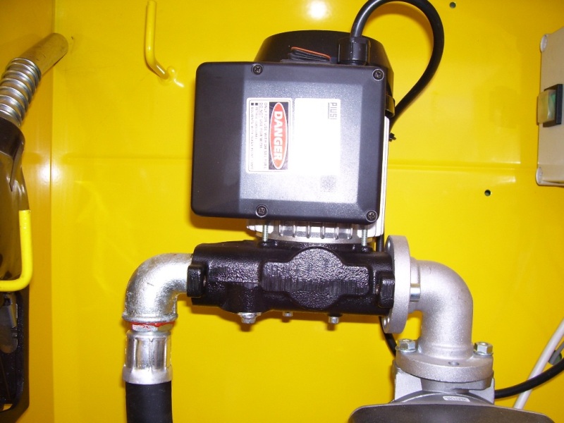

    ho comperato un serbatoio per il gasolio che monta una pompa marca piusi modello panther 56. mi sono accorto che quando faccio rifornimento fà veramente un sacco di schiuma nel serbatoio. se vado completamente vuoto e blocco la pistola riesce a fare a mala pena 40 litri in un serbatoio da 100. poi causa schiuma la pistola scatta e mi tocca aspettare che la schiuma se ne vada.
    per farla breve ci metto 10 minuti per fare il pieno.
    avete suggerimenti per questo problema o magari marche e modelli di pompe con la stessa misura della mia che non facciano schiuma.
    grazie

                  Le pompe utilizzate per il gasolio sono del tipo a palette, la schiuma si forma con lo sbattimento del gasolio all'interno del corpo pompa, l'unico modo per contenere l'effetto è abbassare la velocità di rotazione del motore. Attenzione che ogni modifica non autorizzata dal costruttore fa decadere la garanzia e la dichiarazione di conformità CE.

                    infatti quella che avevo prima era differente rispetto a questa. aveva il motore elettrico un piccolo albero di trasmissione lungo 3-4 cm e poi c'era la pompa che pescava il gasolio.
