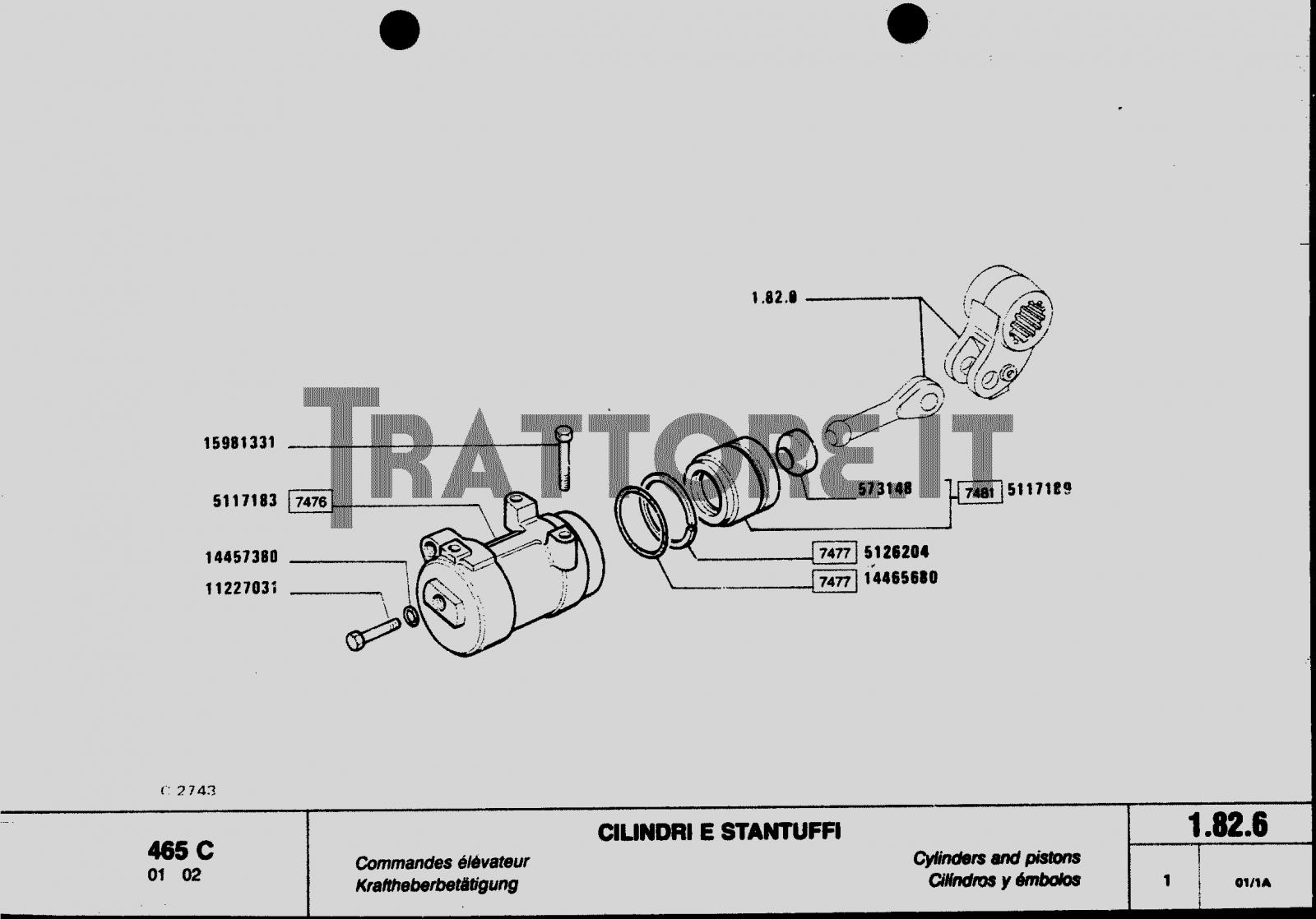

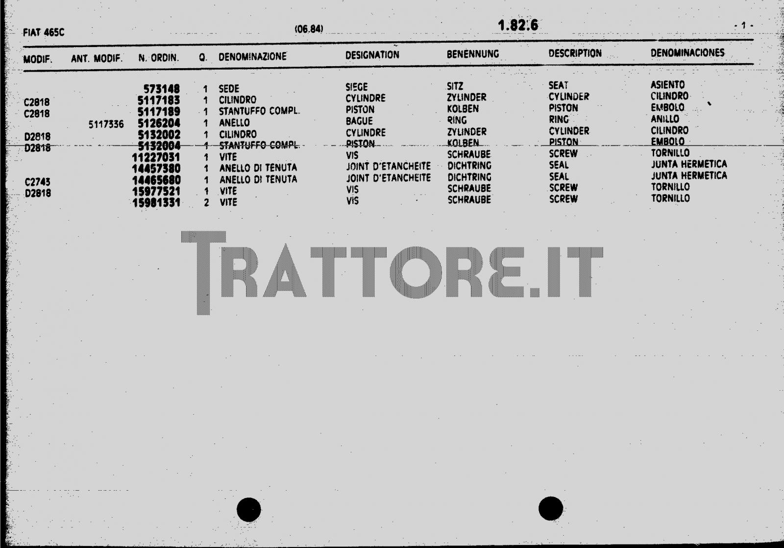

          Ti inserisco la tavola ricambi del 465c, osserva nell'elenco componenti che vi sono i codici precedenti e successivi alla modifica 2818, i codici del tuo trattore dovrebbero essere quelli successivi alla modifica, cioè quelli identificati con D2818.
          Verifica se i codici dei pezzi di cui sei in possesso corrispondono a quelli della tavola
            Si, i codici delle 2 guarnizioni che ho, e che non vanno bene (l'O.R. è più piccolo come diametro di lavoro e più piccolo come diametro del filo, l'altro anello è più piccolo come diametro di lavoro) sono:
            5126204
            14465680
            Quali saranno i codici giusti? Perchè i codici 14457380 e 5117336, sentendo il ricambista NH sono mutati nei 2 codici dei pezzi che ho, hanno cambiato codice ma le misure sono le stesse
