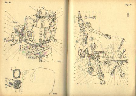

          Scusate, ma a me non sembra che questo (tratto dal manuale parti di ricambio fiat 25) sia uguale al sollevatore della serie 312 e successive, qui' infatti si vede bene che tutto il blocco sollevatore va' messo al posto della flangia della presa di forza!

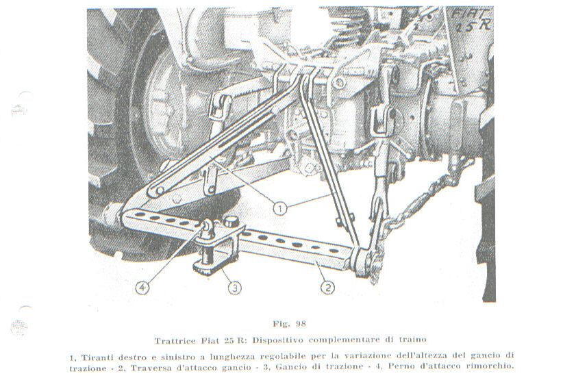

              Dovrebbe essere come questo!

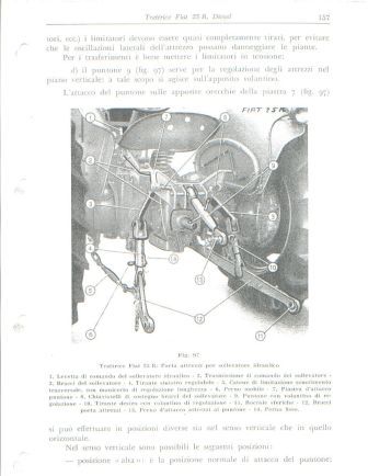

              Forse qui si vede meglio.
