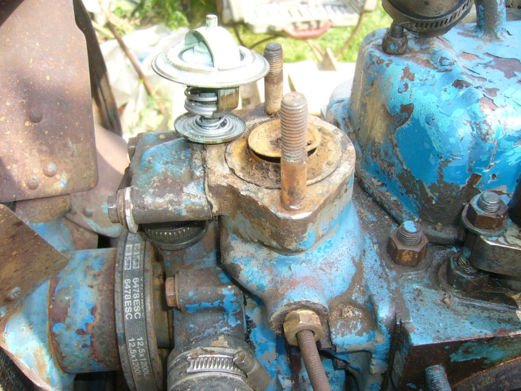

              ciao a tutti oggi ho smontato il manicotto più in alto del radiatore una volta tolto questo ho smontato tre bulloni da 8 e dentro lì nn ho trovato nulla , poi ho tentato di togliere tutto il gruppo che è montato sulla testata ma nn ci sono riuscito ho smontato due bulloni ma poi cè anche un bullone che nn esce secondo mè nn fà a toglierlo neanche smontando la pompa . Aspetto risposte!
                Ragazzi, molto probabilmente il termostato non c'è, è stato tolto!!!
                Per questo l'acqua non raggiunge mai la temperatura di esercizio, solo in casi in cui il motore va sotto sforzo per qualche minuto, poi appena lo si decellera l'acqua torna al minimo della temperatura.

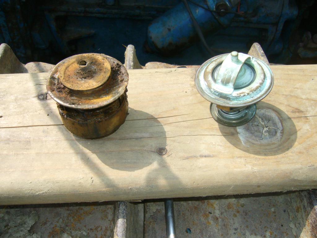

                            Il perkins P4 dell'Orsi non andava in temperatura, stamattina ho smontato il termostato e ne ho rimontato uno che avevo sostituito quindici anni fa' su una Audi 80 TD, il risultato e' perfetto, ora lo strumento raggiunge la zona verde della scala!
                              bene ottima notizia, cio vuol dire che alle volte non bisogna impazzire per trovare vecchi termostati introvabili, al piu si fa una leggera modifica alla sede dove deve aloggiare, come si è dimostrato con questo caso ,le tempewrature di esercizio dei diesel sono rimaste quasi invariate con l'evolversi dei motori

                                        Grazie Rendefra. Adesso il motore riscalda prima invece non riscaldava perchè non aveva il termostat; era 23 anni senza termostato e il meccanico mi diceva che il trattore non riscaldava e che non c' era da preoccuparsi. Un giorno ho smontato il manicotto superiore è ho cambiato il termostato. specialmente d' inverno non andava mai in temperatura l' indicatore mi rimaneva sempre all' inizio del bianco mai andato sul verde adesso ho quello con i gradi e mi segna 80 gradi .

                                            Buonasera, oggi ho cambiato il termostato al mio fiat 450, sulla valvola cè scritto 74 gradi . Così bassa è la temperatura di apertura ?
                                            STEFANO
                                              Originalmente inviato da stefano889 Visualizza messaggio
                                              Sicuramente non è la sua valvola originale, perchè nel motore 8035.01 che dovrebbe essere quello del fiat 450 la valvola dovrebbe aprire a 80°.
